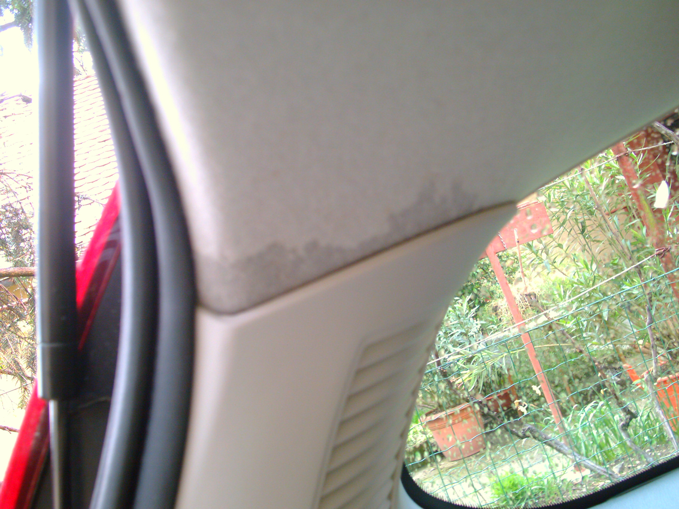

zatekanje vode pri prtljazniku
Napisal/-a sare So apr 19, 2008 12:13 pm
zateka mi voda predvsem ob mocnem dezevju pri prtljazniku avtomobila(ford focus 2005-karavan)po preverjanju je gumica cela,kako bi resil to zadevco?Upam da bo kdo to znal resiti-posiljam se slikco.
target_practice
Prispevkov: 494
Pridružen: Pe dec 07, 2007 8:18 pm
Napisal/-a target_practice So apr 19, 2008 12:17 pm
Voda priteka nekje na strehi. Torej preveriti anteno stresne nosilce ipd.

sare
Prispevkov: 105
Pridružen: Ne apr 13, 2008 10:11 am
Napisal/-a sare So apr 19, 2008 12:28 pm
pozabil se napisat,da zateka na obeh straneh,sem preveril nosilce pa nic.

Napisal/-a target_practice So apr 19, 2008 12:41 pm
Ocitno je bil avto zadaj zaleten, in je vretnost da se vrata prtljaznika sploh nenaslonijo na gumico. Probaj preveriti tako da se zapres v prtljaznik in med vrata in gumico das neko zadevo, ki jo potem vleces, ce je velika upornost, zadeva dihta, ce je pa ni pa bo treba nastelati vrata.

Napisal/-a hribko So apr 19, 2008 6:07 pm
pomoje bo tudi treba vrata nastavit
preveri če je enakomerna zračnost na vsaki strani ko so vrata zaprta,al pa se res zapri v prtljažnik
in daj med gumico in vrata neko vrv in poskušaj povleci,al pa zmontiraj strešno tapeto dol pa se zapri not,en pa naj poliva vodo gor pa boš videl kje toči!

Imamo identičen problem pri Kii Rio.
Avto smo kupili pred enim mesecem in ob večjih nalivih nam teče v prtljažnik. In to na istem mestu, kot je prikazano na zgornji fotki.
Dol smo vzeli že plastike v prtljažniku in zalivali z vodo, pa še vedno ne moremo točno ugotovit kje teče. Na koga se naj še obrnemo?
Situacija je rahlo smešna(no-meni je žalostna): lastnica avta sem študentka in sem res še zadnje evre vložila v ta j...n avto, samo da bi bil lep, čist in porihtan. Narejen je bil velik servis, kupljen nov radio, vse generalno očiščeno. Nakar ugotovim, da mi teče v prljažnik!
Sprva se nisem preveč sekirala, ker so me vsi tolažili, da bomo že našli kje teče, ampak čeprav smo vse možno zatesnili, namazali gumice, menjali gume pri lučeh... in se zapirali v prtlajžnik ter avto polivali, nikakor ne moremo ugotovit kje teče. Dol bi morali vzet tapeto na stropu, ker tam nekje curi, ampak to je že rahlo zakomplicirano, ker ne vemo kako in kaj.
Jezna sem, besna, ker je bivši lastnik zatrajeval, da je avto brezhiben( saj vem, da lažejo), tudi v avtohiši, kjer smo ga kupili, so nam garantirali, da je avto ok, zato me še toliko bolj jezi!
Saj vem, da lahko dam avto na servis, pa bodo že ugotovili slej ko prej, ampak sprašujem se koliko me bo še vse to prišlo, glede na to, da ena k...a gumica za vrata pride 40eur! Bom še to reskirala, če bo le avto suh. Ampak po vsem tem sploh ne vem komu še lahko verjamem, da bo zadevo porihtal.
To je moj prvi avto, pa mi je žal, da sem si ga sploh želela, ker imam zdaj sam probleme z njim.
Mi lahko kdo pomaga?

Napisal/-a HOLLAND Ne jun 08, 2008 4:21 pm
Vidim, da imaš luč do strehe, tako, da stavim, da ti pri luči pušča.

Moj Rio nima luči do strehe. :(

Napisal/-a sebaveh Ne jun 08, 2008 8:36 pm
Ugibam da gre za karavan, ker je strop kabine ločen od prtljažnika pri limuzini.
Dobro bi bilo pogledat profil prtljažnih vrat, v slučaju če je bil avto kdaj zaleten zadaj. Nato pa še tečaje vrat. In pa šipo - nekateri jo površno zalepijo pri popravljanju. Ne pozabi pogledati še na tisto gumijasto cev, ki povezuje vrata s karoserijo - v njej so žice za brisalec in luči tablice.
Najbolje je netesnenje preverjati z vodo pod curkom, ker pri navadnem polivanju traja malo predolgo. Guma okoli vrat je brezhibna?

Sam imam enak problem. Ali ste našli rešitev za omenjen problem?

Sodelovec dokler ni novo tesnilo kupil je imel isti problem na Oktaviji karavan
