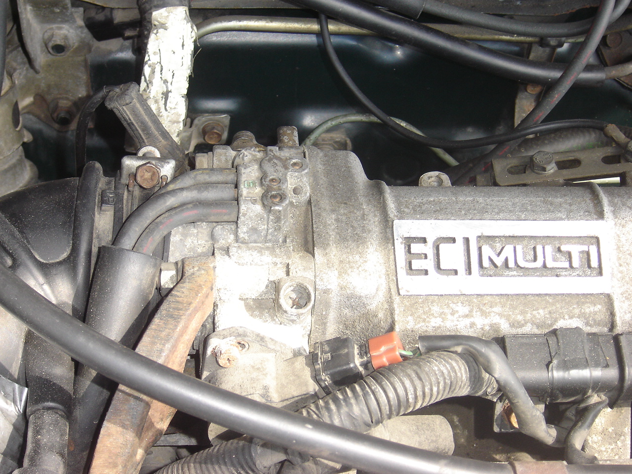

sicer pa sem opazil tudi neke kable oz. kanalčke, kateri so pretrgani in so napeljani pri loputi :? priložil bom sliko. obrati na avtu nikoli ne presežejo 1000rpm, tudi ob hladnem motorju. Povprečno se bati vrtijo pri topli mašini od samo 500rpm pa nekje do 750rpm.

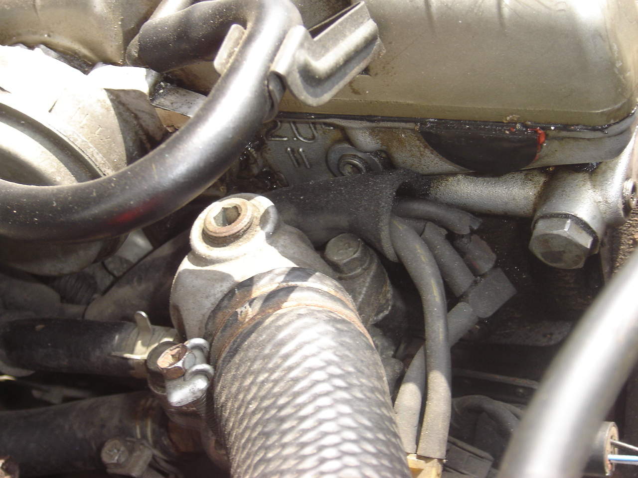

Napisal/-a Matteo Pichello Ne apr 27, 2008 9:30 am
Evo tuki sta sliki kablov. Potekajo pa od eci multija do tam kjer sta pretrgana.

Napisal/-a hribko Ne apr 27, 2008 9:32 am
zamenjaj cevi,pa bo

Napisal/-a Matteo Pichello Ne apr 27, 2008 9:33 am
Začetek kablov, kateri se nadaljujejo do prve slikce kjer sta dva pretrgana.

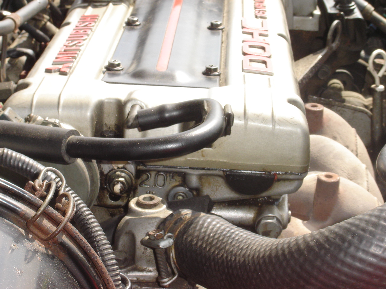

Bom zamenjal vendar pa se moram še pozanimat kje bi to lahko dubu:?: sej avto tut kdaj zgubiva na moči, sam to zaradi drugih razlogov verjetn (injektori...). Mašina je pa pomoje dvoliterska od Galanta sam nism zihr ker piše na mašini 2.0L, zdej a pomen to, da je dvoliterska (145km) pa morm še mal uprašat koga k ma s tem izkušnje. Evo še slikca z oznako 2.0L
Mitsubishi Colt 2.0gti (145km), 7600rp/min
