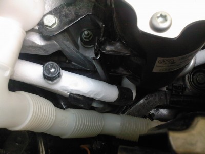

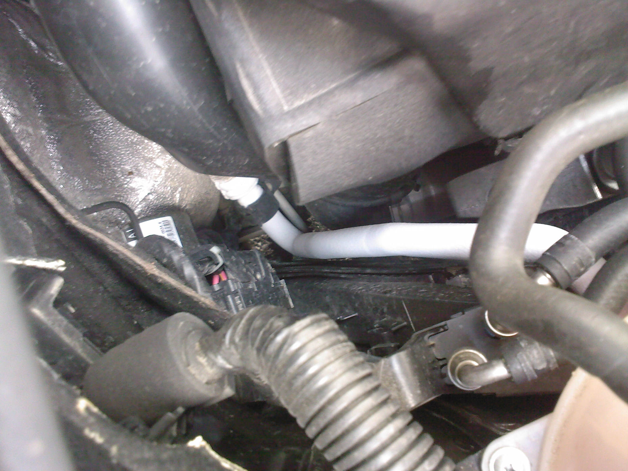

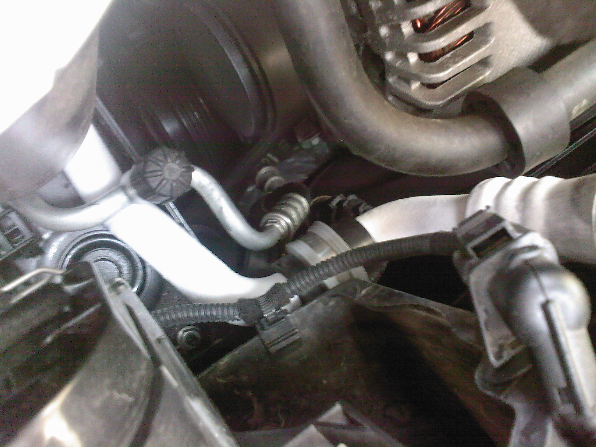

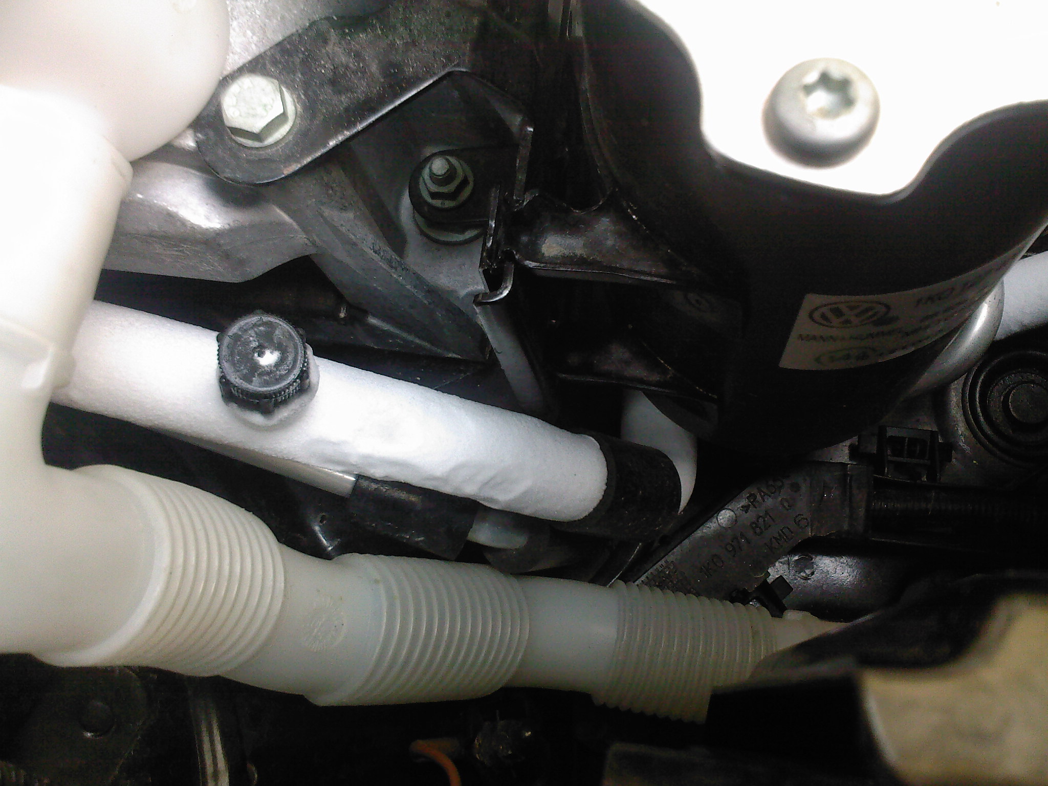

KLIMA ne dela tko kot bi morala..
Napisal/-a Mr_Jingles Pe apr 25, 2008 9:19 am
L.p
Pred kradkim so mi na servisu zamenjali kopresor klime , vse na novo porihtali plin, olje. Ko sm prevzel avto je blo vse lepo in prav, pihal hlado super...
No in po nekaj dnevih sem opazil, da če se kam dlje pelem, iz rež postopoma manj piha... No in včeraj dvignem havbo in zagledam popolnoma zaledenele cevi, seveda to javim servisu, danes sem avto že odpeljav k njim. Zanima me sam če je imel kdo podobno izkušnjo, da mal primerjam vaše in njihove ugotovitve... smatram da mi more to vzet v reklamacijo.
-Ko se led stopi spet piha normalno!!!!!
Avto je pa seat altea(l.05)

Zmrzuje sistem ker je sonda proti zmrzovanju pokvarjena ali slabo namescena v lezisce mogoce tudi slabo nastavljena,ali zmrzuje ker je expanzijski ventil pokvarjen-prevec odprt...

No, zaledenele cevi - in še raje - zaledenel kompresor (!) je posledica vlage v sistemu. Zdaj, ali ti niso cevi dobro spihali, prezračili, izsušili in menjali filter-izsuševalnik (valj v velikosti pločevinke) potem bo zaradi tega.

V glavnem, to čimprej nesi nazaj in naj ti dobro spravijo vlago ven iz sistema! Naj ti tudi menjajo sušilec, mogoče celo dvakrat. Drugače ti bo zmrznil in zaribal kompresor, to pa je zadnje kar si želiš.

možno da ti niso menjali filtra(sušilec zraka)

plin ti je nekje ušel, pušča in zato zmrzuje, najbrž bo tudi nehala hladiti :?

sej, avto sem danes zjutri že odpeljav k njim, pa pravi majstor da je to majhen problem (češ preveč plina), no bomo videli jutri, ko grem po njega, bli so pa tolk da sm dobil nadomestnega :)

To bo kakšen ventil fuč, da je preveč plina je malo bosa, ker klima mora za optimalno hlajenje imeti ravno prav plina. Če ga je preveč ali premalo, se njen učinek zmanjša.

prvkar klical, pa pravi šef, še ni, da bojo v ponedeljek naprej, je reku da ventil so pregledali, da je ok, da je vrjetn, z krmiljenjem nekaj narobe.... :( češ da bi naj to bla že od prej posledica da je kopresur crkno...nevem sam spet diši po € :evil:

iz izkušenj vem.da,če je plina premalo ali preveč se komresor izklaplja,ali pa se sploh ne vklopi.tu je pa eden od ventilov zamoču,ki regulira temperaturo.klima ti bo spet delala,ko se bo odtalila,dokler ti spet ne zamrzne.naj ti jo popravijo brez €.

-točno ko pa odmrzne cev pa spet lepo dela (dokler ne zamrzne) :shock:
