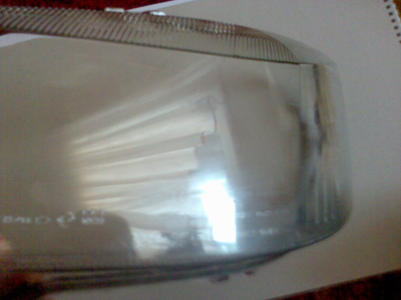

zadeva sploh ni tvegana!!U bauhausu kupiš Xerapol pasto za plastiko polirat (kupi vsaj 2) pa 1000 in 1500 šmirgl in potem najprej vodno zbrusiš z 1000,potem z 1500 da je luč zamtirana in nato poliraš do sijaja in če nisi res smotan nimaš kaj zajebat

Ma sej tuki nimaš kj zajebt, sploh pa ni treba nč z vodobrusm se matrat, na mašino papir od 400, pol še od 800 gor pa s gobo polirno in nato še z fino polirno, pa kr s trdo spužvo.
Pa za obe luči nimš kaj delat več kot 15 minut. Je pa res da če boš na roke brusu boš moral še kakšno granulacijo več uporabit glede papirja, da ne bo kakšnih preglobokih raz.

mobitel sem spoliral v nulo,pa ploščico od radia,tudi luči na enem passatu 99 smo probali in je bil efekt ampak da bom jaz drugemu z svojo pasto komplet luči poliral do tega mi res ni.Delal pa sem najprej z 1500 potem z pasto

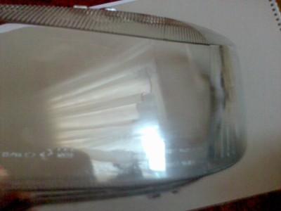

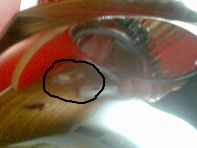

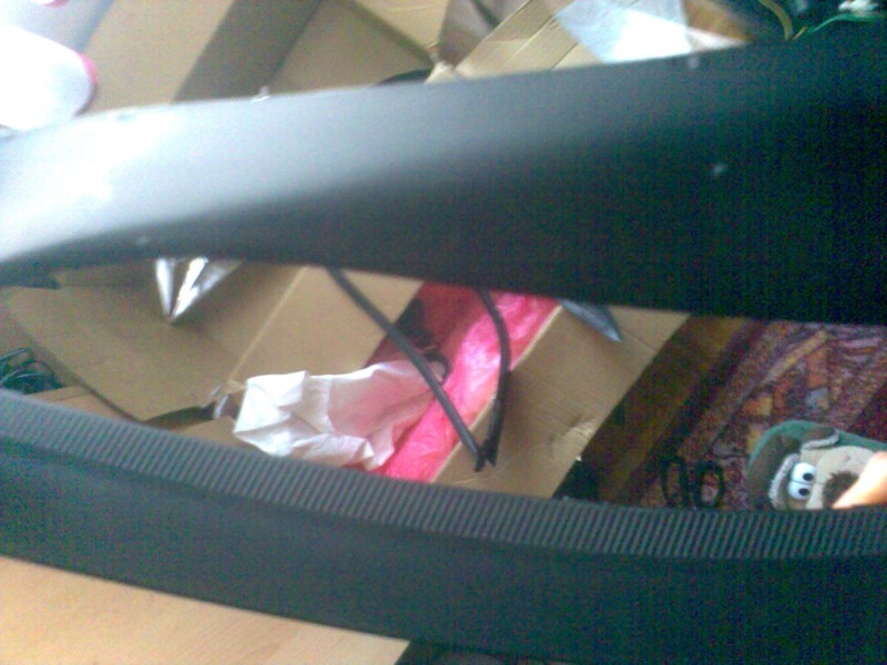

Bom kr v tej temi napisal: Rabim par nasvetov za luč ki je kr fajn obdelana :) narazen sem jo že spravil:
1. S čim spolirat sprednjo plastiko šipco bo xeropol ok ?
2. Notranja plastika je pobarvana na črno in je mal potolčena ter gor so ostanki lepila s katero barvo zdevo pobarvat da bo obstojna ?
3. Kromiran del mal nad lečo je mal poškodovan poripsan se da kako to zadevo popravit ?
4. S čim potem nazaj zalepit luč ?

jaz sem tudi sam spoliral luči in gre brez problema. mislim pa da sem pred poliranjem še z 200 vodobrusnim zbrusil. pasto pa imam od Sonaxa, kupil v eni od avtotrgovin v BTC-ju.poliral sm pa itak z mašinco, sem ji dobil v OBI-ju za 10€ :lol:

Samo to še luč ima eno plast ki ščiti da se ne vidijo vsaki riseki zdej to plast neseš dol in vsakič ko opereš avto delaš nove rise po lučeh ?
