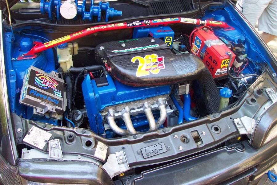

ja to je tisti dekl ko so ventili pokriti tam ko je tudi tisti čep za olje, tu na sliki se vidi (da ne bo pomote to ni slika mojega puntota)
Mislim da nima kaj bit al moram kaj naredit al lahko kr odšraufam in menjam tesnilo spučem pa je to to?
Hvala za pomoč

hribko
Prispevkov: 1933
Kraj: koroška
Napisal/-a hribko To apr 29, 2008 11:00 am
to je pa čisto preprosto za zamenjat,tk ko si napisal,odšravfaš,spucaš in nazaj skup narediš(tu pa nerabiš kakega moment kluča),pač zmerno zategneš nazaj.

To pa tudi mene čaka. Pri meni je zelo zapleteno, ker so štirje pokrovi od 24 ventilov pod sesalnim kolektorjem, nimajo tesnil in so lepljeni s silikonom. Tako mi včasih kaplja olja pade na enega (zadnjega) od dveh izpušnih sistemov in zasmrdi, olja sicer ne žre. Kiloključ je pri vseh aluminijastih pokrovih zaželen in priporočen, ker roki na 1,0 daNm ne verjameš, da je zadosti. V tvojem primeru je pri gumijastem tesnilu dovoljeno 1,5 daNm

Ko odstraniš pokrov ventilov dobro očisti mesta kamor naseda tesnilo in namaži s temperaturnim silikonom utor na pokrovu in glavo. Če ne daš silikona je brez veze da se sploh spuščaš v menjavo, ker bo čez par mesecev spet spustilo. Če namažeš s silikonom boš problem rešil za zmeraj.
Malo pazi da ti ne letijo smeti v motor, ko boš imel podrto.

In pa namazat s silokonom ( še bolš s črno diht maso ) čist na tanko. Kajti ko zateguješ to maso potisne ven kok je je preveč in če to pride v motor.....ni lih dobro.
