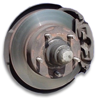

Napisal/-a Manfred To apr 29, 2008 6:32 am
Mislim na kolesa spredaj. No ker ne znam povedati bom raje sliko priložil.
Če pogledamo to kar je na sliki iz zadnje strani z vsemi pripadajočimi sestavnimi deli. Pa bi bil hvaležen če bi mi kdo povedal kako se temu pravilno reče. In kot je že bilo rečeno naj bi se naredila samo površinska rja. Ali je to pri vseh avtomobilih iz enakega materiala, ker nisem tega opazil pri vseh, kot rečeno nekateri imajo to pobarvano pri nas pa je golo.
Pa hvala vsem za odgovore in LP

Sem našel boljšo sliko, ker me predvsem zanima pojav rje na prvih kolesih !
