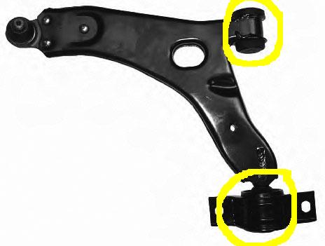

Pozdravljeni!
Nekdo iz ožjega družinskega kroga je imel hudo prometno nesrečo. :(
Sedaj, ko se lahko sporazumevamo, je dejal, da je med vožnjo nekaj počilo (ni guma)in da je po tem vozilo postalo popolnoma neobvladljivo.
Dobili smo namige, da naj bi se pri teh vozilih (ford Focus '99) pojavljale napake, ko poči/odpove/se zlomi (ne vem točno) neki blok na podvozju.
Ima kdo kakšno idejo, kaj bi lahko bilo to oziroma ali so te napake na teh vozilih pogoste? Vozilo si bom lahko ogledal šele naslednji vikend, bi se pa rad predhodno informiral o tej napaki, da bi bil ob ogledu bolj pozoren.
Upam ,da se ne izkaže, da je to dejansko tovarniška napaka, ki se pogosto pojavlja na Fordovih vozilih, na katero pa niso opozorili oziroma jo odpravili. Avto je bil redno servisiran. Zaradi varčevanja in nepriznavanja napak pa bo nekdo lahko po tuji krivdi ostal težki invalid... :(
Hvala za vsakršno informacijo in pomoč!

Mogoče silent blok na nihajnih vilicah(rokah)... :idea:

Da, mislim, da so to opisovali, kot možen vzrok. Hvala tudi za slikovni prikaz!
Bom jutri malo po servisih povprašal, če se to pogosto dogaja...

Lahko se sname roka v zglobu na levi strani slike in kolo gre po svoje. Ampak to se že prej sliši da nekaj ropota po luknjah in je pametno čimprej zamenjat.

točno tako po luknjah še posebaj zoprno tolče in poka

mogoče ista stvar kot pri H accentu, kjer prerjavijo roke in jo enostavno odlomi, odtrga?

Ja, pri Accentih je ta problem. Ampak Hyundai ima sedaj "vpoklic" teh avtomobilov in zastonj vse zamenjajo. Mislim da to velja za Accente od 1996 do 1998, ampak ne me drzat za besedo. Jest sm to izvedel od nekoga ki dela na hyundai servisu.

Ni materiala oz dela ki bi odpovedal kar na lepem. Vsaka stvar, vsak material kaze znake utrujenosti, ki se obcutijo kot, ropotanje, skripanje ipd......
Sozalje za nesreco, vendar sem mnenja, da celotna krivda ni na strani proizvajalca.

Proizvajalec sigurno ne bo odgovarjal, mislim da je tudi vsakemu jasno da so roke po desetih letih fuč. Nekaj bi bilo, če bi se to zgodilo pri novem avtu, ne pa pri starem.

Drži, točno zdajle je naš Accent na servisu na brezplačni zamenjavi obeh sprednjih rok. Gre pa za letnik 95 in 96. Sicer sem razočaran zaradi pregnitja, sem pa zelo zadovoljen s Hyundaijem, da na 11 in 12 let starih avtih izvaja brezplačno zamenjavo. :tomidelej:
Aja, vprašanje - a je treba potem delat optiko, po zamenjavi rok?

Ni treba delat optike,ker se vzame dol samo vilica,amortizerja in pesta se pa itak ne podira... :idea:

No pol pa super. Sm mislu, da se tudi tam pri roki kaj štela optika.

Odvisno od avta do avta. Pri nekaterih se.

Optika se dela samo v primeru da so na pestu kjer pride privit amortizer luknje ekscentrične... :idea:

FAK js sem pa ravno menju roke pri kolegu... 60 eur komad :cry:
Energetik81 preveri še zgornje gumice kjer je amortizer upet. zelo rada odstopi.

Evo, avto je doma in ima 2 novi črni roki :tomidelej:
KEr so zamenjane tudi vse gumice na spojih, se kar čuti da je avto bolj kompakten. :vrum
Najbrž bom pa še sam zamenjal ostale gumice obeh stabilizatorjev, potem bo pa verjetn še boljši občutk.
