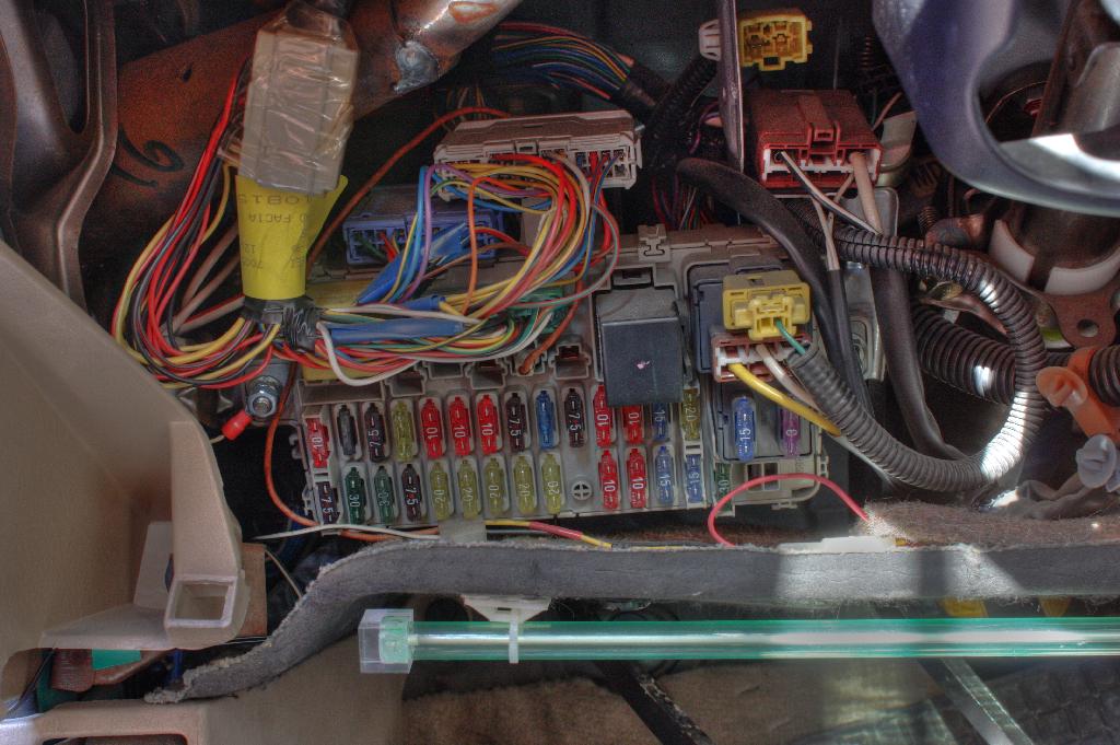

Sm šou iskat ta upor pa mi čist nič ni jasno. Kje naj bi bil?

Upori pridejo pri motorčku ventilatorja, montirani so pri veternici da se hladijo.

Sam še to morem ugotovit kje je ventilator pa sm zmagu :)

predal pred sovoznikom moraš ven dat, za tem predalom je to vse skupaj

Hehe angleški forum pa sem se na napačno stran spravu :D Hvala
