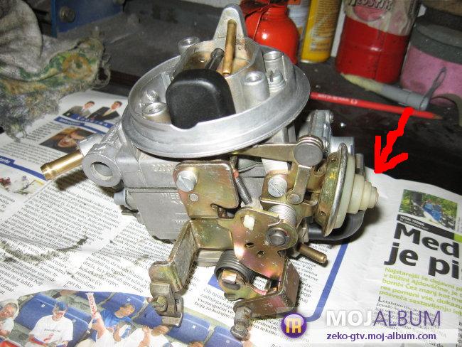

Trenutno imam v avtu začasno montiran elektronski vbrizg, ker sem pozimi obupal nad fergazerjem. V prostem teku ga je zalivalo, ko si dal malo gasa pa je bila mešanica siromašna. Moral sem imet stalno nogo na gasu in zavirat z ročno :lol:. Pred nekaj dnevi sem ugotovil, da me je zezal vakumski regulator na fergazerju, saj piha skozenj. Služi pa za regulacijo lopute zauha (ko je pod prostim tekom bolj odpre loputo). Sicer gre v mojem primeru za Weber fergazer

Mislil sem drugi vakumski regulator, tisti na fergazerju.
No glede na povedano bi verjetno moral iti kar po drugega, ker pri mojem je bil spreminjan nivo plovca in še druge modifikacije. Zaenkrat bom le ta vakumski regulator poskusil dobiti. Hvala za obrazložitev.
Avtor slike je zeko t-jet s fiatkluba
