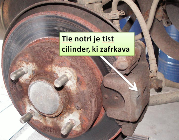

Moja težava se vleče že kar nekaj časa. Pred točno enim mesecem sem zaupal avto v popravilo Amzsjevim "strokovnjakom" in do danes se mi je zdelo, da so v redu popravili. Gre se za to, da se zavorni cilinder (ne vem če je izraz pravilen) - zadnje desno kolo, ne vrača v začetno lego in drsa. Danes, ko sem se vrnil iz službe (15 km) pa je pošteno prijelo - felgna se je segrela tolk, da se je radkapna prijela nanjo + bremza prime občutno slabše (in nekje na polovici pedala). Problem z zavornim cilindrom se je sicer že pojavljal, vendor so na AMZs rekli, da so ga odpravili ( 2 uri dela + menjava zavorne tekočine = 120 €). Kaj naj sedaj naredim? Prilagam sliko, obkroženo je tist, kar zafrkava. Avto - Lantra 1999 letnik.
Pa hvala za konstruktivne nasvete.
:evil: :twisted: :evil:
Pod tem se skriva bat

Če j to zadna čeljust zna zajbavat tut vzmet za ročno zavoro, če je pa batek zaribu pa sledi demontaža klešč. Razdre se čeljust, batek vzame ven, se ga z dolgim in ozkim brusnim paperjem prebrusi, zapolira. Očisti se tudi njegovo ležišče v čeljusti... To se premiga in podmaže ter sestavi skupaj. Delaj po paru ;) Namaži tudi vodila z mastjo in ležišča ploščic. Zakaj pa bremza ne prime je pa verjetno vzrok pri prežganih ploščicah, ki so zdej sam še za v smeti ;)

bo kr da si drugi, ker sm mel js isti problem in isto na lantri.
zadaj je bil na levi strani batek čist rjav in en od obeh drsnih pinov tut.
js sm se tega kr sam lotu, tko, da sm zadevo razdru in pošmerglal orng najprej z grobim pol pa z vse bolj finim šmerglom dokler ni blo skor k novo :lol:
pol pa mal bakrene masti in maš novo.
zanimiu pa, kok stane tak poseg, se kr mal boljš počutm, da sm tak mojstr, da is sam delam jobe za 100e+ :lol: :lol:
drgač je pa to zarad soli pozim. mal poglej še zgornjo kapo na amortizerju na tej strani, ker men se je odtrgala pr lantri. ni lih prijeten občutek ko se ti kapa amortizerja odtrga ko pregnije.. :)

Voith - torej bi znal celo sam popraviti? Praviš, naj z brusnim papirjem pošmerglam bat. Ampak, ven ga gleda komaj par mm.

Ne se hecat, bati in cilindri se nikakor ne smejo šmirglati. Morebiti z vodobrusnim št. 2000 počasi in na fino. Zavore niso predmet zajebancije. Pri BMC ne verjamem, da je cela čeljust tako draga, da je ne bi zmogel. Za dosti avtomobilov gumice niso več na voljo zaradi varnosti. Če bi povzročil nesrečo s smrtnim izidom in da te na izrednem tehničnem pregledu dobijo pri taki murkslariji, si le predstavljaj težave.

paskvale je napisal/-a:Voith - torej bi znal celo sam popraviti? Praviš, naj z brusnim papirjem pošmerglam bat. Ampak, ven ga gleda komaj par mm.
Batek potegneš ven, in ga potem s finim vodobrusnim očistiš, če pa je rja globoka, potem pa najdi raje drugo čeljust. Gumice sem jaz dobil v prvi trgovini z avtodeli. Jaz sem sicer razstavljal čeljust brez veze, kot sem napisal je bila pri meni zamašena cevka, zato mi ni vračalo batka.
Probaš lahko tako, da odviješ nipelj za zračenje. Če se potem batek brez upiranja premakne noter, je težava v cevki. Pričakuj da bo iz nipla steklo nekaj olja, ki ga ne smeš dobiti na barvane dele avta.
Ni se dobro vozit z eno zavoro ki se pregreva, saj ti bo zavrelo olje in bo šel pedal do poda v prazno (boš moral pumpat, če boš hotel ustavit)
Kar se prometne tiče. A ni tako, da ti še vedno ostane drugi par zavor (v tem primeru prednje?). Pa tudi lučka za premalo olja bo posvetila prej.
