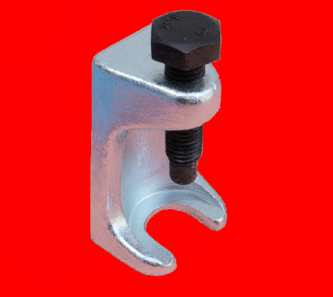

Abcigar za volanske končnike, najdi nekaj manjšega.

Pusti kladiva. Še slika:

joztom je napisal/-a:Pusti kladiva. Še slika:
Kje pa se to dobi?
joztom
Prispevkov: 3158
Napisal/-a joztom Po jul 21, 2008 10:44 am
Na Ebayu za 9€, drugače si pa sposodi kje, takle abcigar ima vsak spodoben mehanik.

tocno ja abcigar bi rabil...Brezveze je neki tolct ko budala po matici...Bom poskusil pri kakem lokalnem mehaniku....
