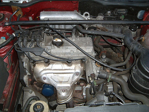

Napisal/-a megane_coupe Če jul 24, 2008 1:39 pm
evo sliko..da vidis za kero cevko gre:)...

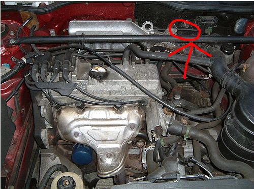

Napisal/-a megane_coupe Če jul 24, 2008 1:42 pm
ups...pozabu označit:=)...evo pravo sliko:P

Pri tej cevki, tam ko pride gor nataknjena je bila razpokana in sem jo tam stran odrezal in dal gor. Bom pa danes pogledal. če še ni kje drugje.
