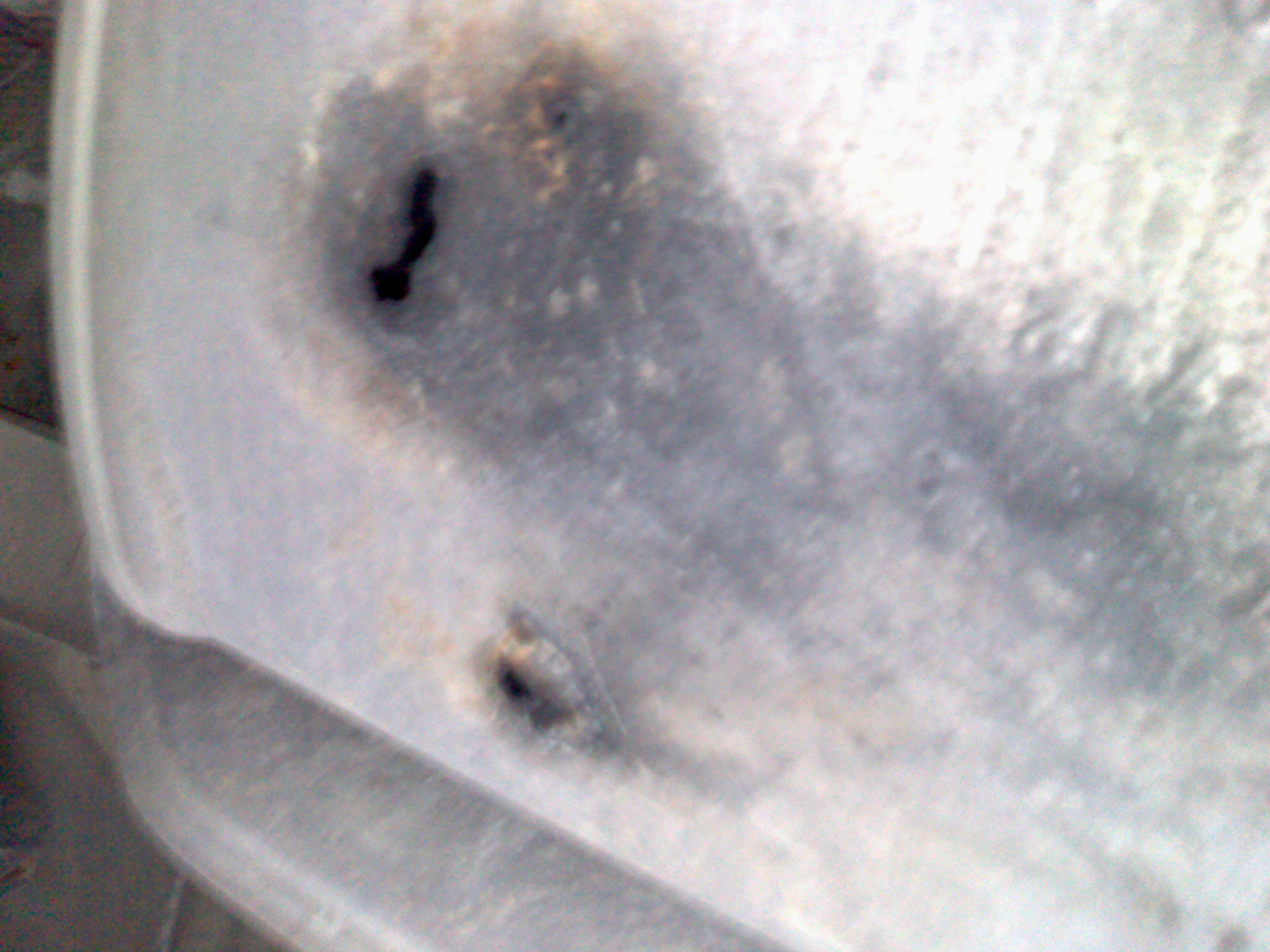

Zlukljan lonec
Napisal/-a exsiduss So jul 26, 2008 12:29 pm
Js mam na polono na loncu 2 luknji...zaj pa nevem ka se bol splača nov lonc kupit al pa zašvasat .Mi lahk kdo svetujre?

to je original?
nabavi novega sportnega, bos se nekoliko na moci in glasu pridobil ;)

Če je le toliko kolikor se vidi, potem daj preko pločevino in ga zvari.

okrog lukenj namaži s temperaturnim silikonom, čez daj fliko iz tankega pleha in zanetaj z dvema netoma. Švasat se ne bo dalo, ker je pleh z notranje strani gnil in bi ga prežgal. Sicer so to bolj češke rešitve, je pametneje novega kupit

rajsi novega kupi..jaz sem meu iste probleme..in sem ga mogu švasat vsak mesec..
zdej mam pa novega gor:=)...

res najbolš novga nabavt, kot pa se s tem zajbavat. pa bo pol zih vsaj še ene 3 leta mir :lol: sicer pa več kot 40€ nebi smel bit lonec.

exsiduss: na uradnem servisu pride za 6n zadnji lonec - 112€
...ce gres pa pogledati razne trgovine z avtodeli je to za polovico ceneje (neoriginali)

Jz sem novega najšel najceneje za 12€ na ebayu, pa nimam nobenih problemov z znijm. Link :

Za polota 6N sem dal pri eni znani firmi z izpušnimi sistemi (ne bom delal reklame, če hočeš vedeti kje pošl PM) 62€ z delom vred. Če bi menjal še srednjega bi pa prišlo nekej okol 100€.
