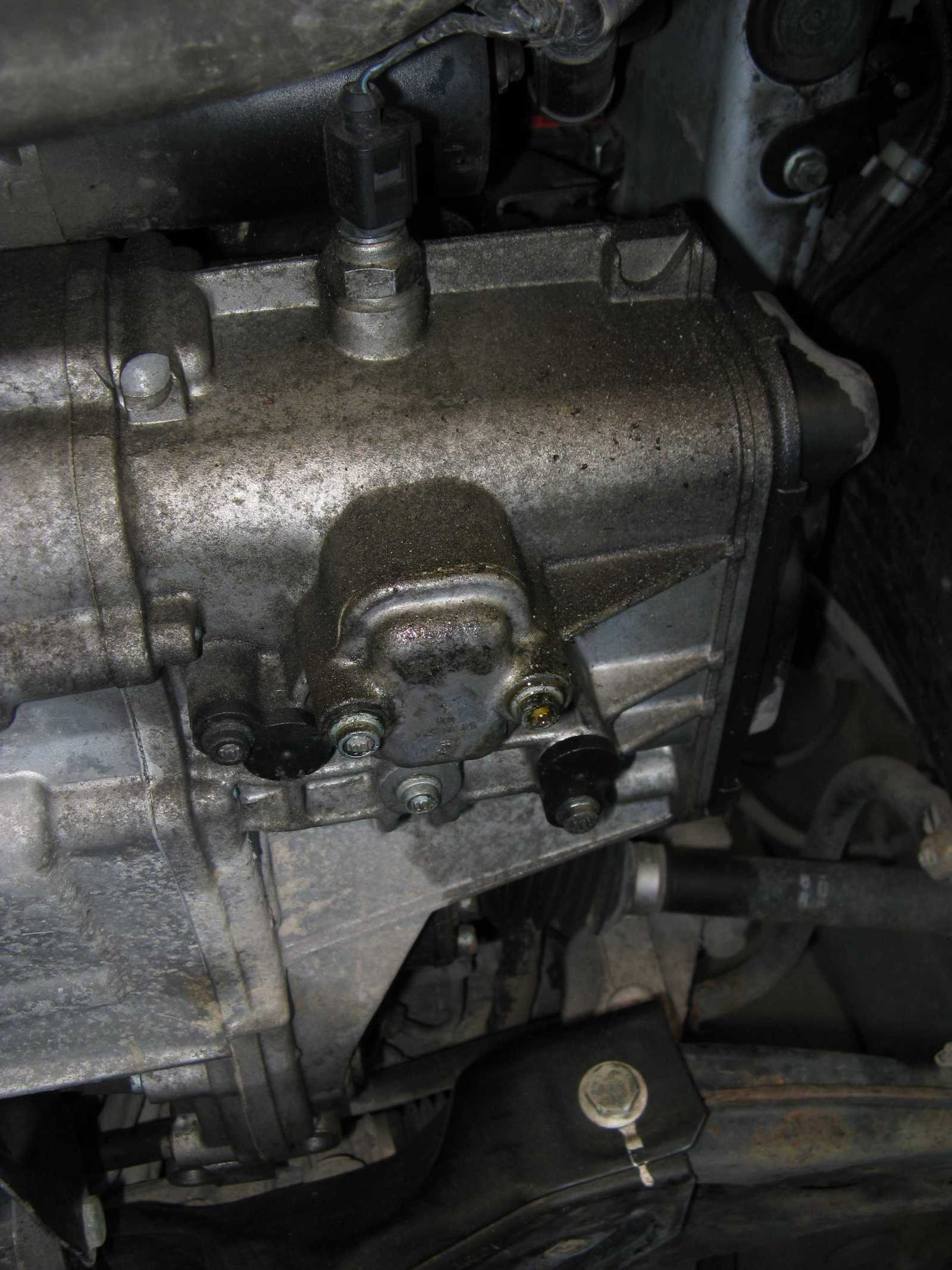

puščanje olja pri polotu letnik 2003
Napisal/-a polo84 So jul 26, 2008 6:03 pm
A kdo slučajno ve iz tele slike od kod pušča oz. katero olje sploh je to?
Lokacija je (gledano s spodnje strani) desno od motorja, pred menjalnikom.
rover416
Prispevkov: 1740
Kraj: žužemberk
Napisal/-a rover416 So jul 26, 2008 6:08 pm
tole pusca na menjalniku.olje pa nvm tocn kako ma not po spefcifikacijah :D
polo84
Prispevkov: 23
Pridružen: Po apr 21, 2008 6:21 pm
Napisal/-a polo84 So jul 26, 2008 6:19 pm
A to sigurno?! Ker toči se olje v menjalnik kakšnih 40 cm stran (proti zadnjemu delu avta)...
Napisal/-a MacTron So jul 26, 2008 6:22 pm
polo84: ce se to dogaja ze od Maja letos ...potem ne vem kaj si cakal ali pa je to le
posledica tiste menjave
http://www.avtomobilizem.com/forum/view ... ?p=1015657
polo84
Prispevkov: 23
Napisal/-a polo84 So jul 26, 2008 6:28 pm
Ne, ni od maja. Takrat sem menjal olje zaradi zatikanja menjalnika in ob menjavi ni še nič puščalo, sedaj pa sem imel 130.000 in ko sem menjal motorno olje sem videl da nekaj pušča. Tako da brez skrbi-nisem človek, ki bi se več mesecev vozil s takim avtom. Si me pa zdajle na nekaj spomnil-a je možno, da je težava manj gosto olje?!-sicer sem nalil Castrol TAF-X, ki ustreza vsem specifikacijam in ga celo Castrol priporoča za ta menjlanik.
Pa še nekaj-takrat so našpricali vzvode menjalnika-a je možno, da bi od tam kaj priteklo?
Napisal/-a MacTron So jul 26, 2008 6:32 pm
polo84: aha potem je bilo to po tej menjavi... torej kot na sliki ze sam vidis ti tece olje
iz zgornje strani (leva stran je suha) zgornja plastika je od olja in olje ti polzi na spodnji
del (tudi na desni strani imas volansko letev od olja).
Po specifikaciji je tu priporocljivo olje 75W/90 sintetika in tocno taksno ima TAF-X
polo84
Prispevkov: 23
Napisal/-a polo84 So jul 26, 2008 6:40 pm
Ravno to me moti, da zgleda kot da teče od zgoraj (nad manjelnikom), tam pa sploh ne vem kaj bi lahko puščalo-ali pa je še vedno možno da pušča prav menjlanik? Sploh ne vem...
Primoz_86
Prispevkov: 684
Pridružen: So nov 20, 2004 4:58 pm
Napisal/-a Primoz_86 So jul 26, 2008 8:23 pm
Ma glede na to da je tudi štarter od olja (če je tisto v ozadju res štarter), mora puščat nekaj nad menjalnikom, ali pa je bil kdo površen in je malo olja polil pri menjavi

lisko
Moderator / upravnik foruma
Prispevkov: 8469
Napisal/-a lisko So jul 26, 2008 8:24 pm
Če je samo mastno in ni kake luže pod avtom se jaz ne bi sekiral....
Če pa hočeš točno zvedet s kod teče pa operi in obriši vse okrog in potem opazuj od kje začne mastna sled.
polo84
Prispevkov: 23
Napisal/-a polo84 Ne jul 27, 2008 10:48 am
lisko je napisal/-a:Če je samo mastno in ni kake luže pod avtom se jaz ne bi sekiral....
Bom poskusil to.

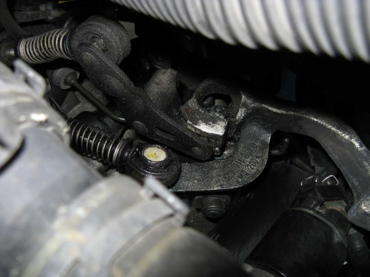

polo84
Prispevkov: 23
Napisal/-a polo84 Po jul 28, 2008 11:19 am
Zgleda, da je bil vzrok res v dobro namazanih vzvodih (glej sliko) - zdaj nič več ne teče pa še šalta se bolje :D
