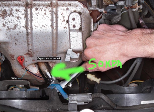

Kje se nahaja Lambda sonda, da bi jo odsravfal in dal za noc v alkohol? Lahko kdo slika in da tle na forum?

Če se napaka ne odpravi potem je 100% sonda.
Nahaja se na izpušnem kolektorju. Je pa zelo težko je dol pobrat ker je ponavadi tam kar fajn zarustano.

Napisal/-a border_ Sr jul 30, 2008 8:37 am
valvoline
Prispevkov: 616
Pridružen: Sr jul 23, 2008 7:36 am
Napisal/-a valvoline Sr jul 30, 2008 8:47 am
http://www.popularmechanics.com/automot ... 19927.html
Tle maš vse napisano. :) Če razumeš angleščino seveda.
valvoline
Prispevkov: 616
Napisal/-a valvoline Sr jul 30, 2008 8:48 am
To je to ja.
