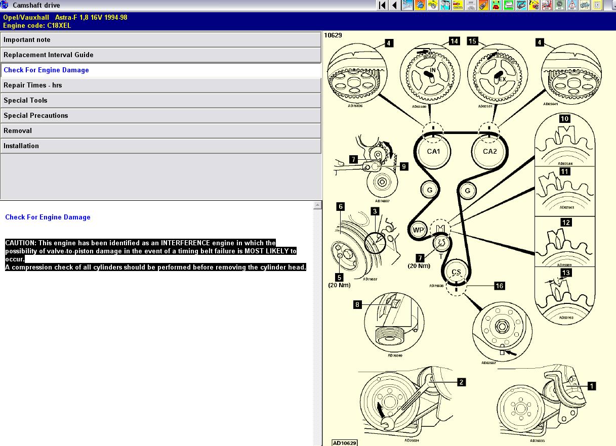

pri opel astri 1.8 16v peskočil zobati jermen
Napisal/-a gogi81 To avg 05, 2008 1:02 pm
imam problem,pri opel astri mi je namreč preskočil zobati jermen.Zanima me kako lahko motor spraviš v pravi položaj in na novo namestiš zobati jermen.
Prosim za natančen opis,moj mehanik je namreč odsoten jaz pa nujno rabim avto sicer imam nekaj izkušenj z servisiranjem avtomobilov ampak to je bilo pred petnajstimi leti ko sem se s tem ukvarjal.
hvala za odgovore
gogi

Ce je jermen preskocil ali pocil, je vrjetno motor sel v 3pm. Prvo preglej kompresijo.

Pri Oplih sicer ne naredi škode, vedarle pri osem ventilcih. Morda imaš srečo in ti ni zadelo po ventilih :?:

Pavka je napisal/-a:Pri Oplih sicer ne naredi škode, vedarle pri osem ventilcih. Morda imaš srečo in ti ni zadelo po ventilih :?:
Kok sem jaz slišal tudi pri 16 ventilcih ne pride do srečanja....ampak slišal...
Sicer mu je pa najmanši strošek kupit nov jermen ter napenjalec ...nardit skupaj nazaj v fazo....in probat. Če bo motor deloval normalno pol je vse ok....drgač verjetn niti vžgal ne bo.

A pa ste pogledal priponko. Pise da je motor v kurcu ce je karkoli narobe z jermenom.
In btw jermen in napenjalci tudi kostajo, se posebej ce se izkaze da je motor v K****. Pri teh motorjih se znajo tudi ojnice pojebat ne samo ventili.

Pa ja, tudi sam bi naredil tako. Namesti nov jermen s šponarji in probaj. Takoj se bo videlo pri čem si. Če je škoda narejena, je več kot je, naredil ne boš.
V najslabšem primeru bo treba sneti glavo motorja in zamenjati še poškodovane ventile.
Tudi sam nisem popolnoma prepričan, kako je s 16 ventilci, vendar autodata pravi da SE poškoduje. Če tam tako pravijo bo verjetno že držalo.

mi je tudi pocil jermen sicer pri alfi 1.6 isto 16v,8 ventilov zvilo.tezko da masini ni nic prijatelj,upajmo pa da ni.

ampak njemu je preskocil,ni mu pocil.
ce mu je sam za en zob,poj ni recen da mu je zvil ventile,an?

Res je, njemu je le preskočil in ni nujno da je z ventili kaj narobe. Mogoče nam bo pa povedal, kako je stvar rešil :?:

A ni nekaj najlazjega izmert kompresijo z cist premitivno metodo in sicer prst namesto svecke. Neeeee vi bi stran vrgli cca do 200€ za jermen valjcke in sponarje, da bi ugotovili da je zvilo ventile in se kaj zraven unicilo.
Btw ko ste ze tolk smart, ce se nemotim je ta motor eden izmed ekotek (ekodrek) serije motorjev, in vem kaj vse potegne jermen. Ventile vodila glavo ojnice.

Seveda je forum za nasvete ipd. Ampak tvoj prvi post v tej temi je bil totalno zgresen(tako kot polovica ostalih). Kot prvo si napisal drug avto, drug motor, in ze kot osnova motorja se razlikujeta (8v VS 16v) in vecina "ventilarji" je podvrzena k temu da se ob morebitni okvari jermena, pa bodisi da preskoci ali poci, se srecata bat in ventil. Tu niso v igri centimetri, tu so v igri milimetri in se manj. Torej en zob se ze lahko pozna.
