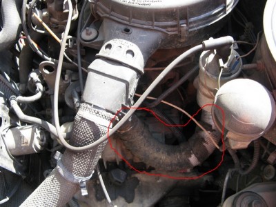

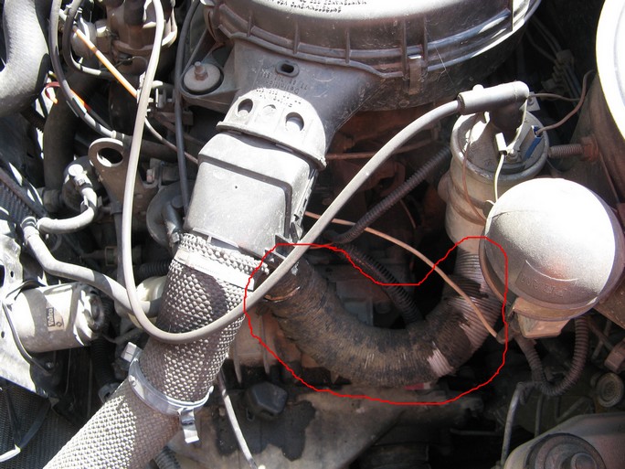

Napisal/-a Aljazek Sr avg 06, 2008 3:35 pm
Mene pa zanima zakaj je pomembna ta cev,ker se mi je raztrgala!
Dom3n
Prispevkov: 110
Pridružen: Če jun 26, 2008 1:39 pm
Napisal/-a Dom3n Sr avg 06, 2008 3:57 pm
Ta cev nima take veze zdj sj tem .. tuki vleče sam topu zrk notr .. to je dobr za pozim .. vsaj tko so men razložil k sm mel še petko pa je bla tud strgana ta cev.

Tako je, kot je rekel Dom3n
