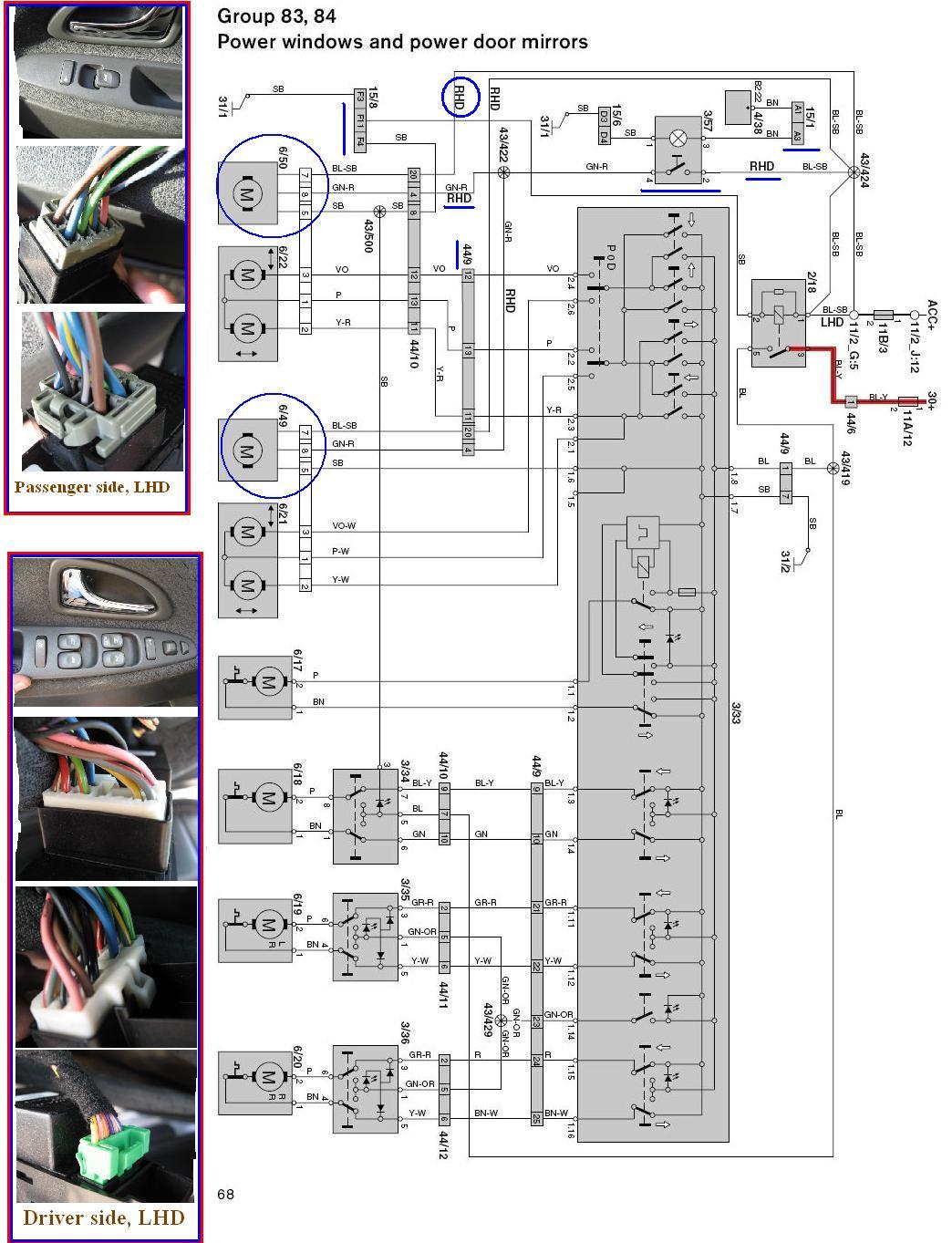

Torej gre se za to da je petkica dobila el. pomik stekel in da ne bomo smetili teme bom uprašal tule.
Težava se pojavi ker imam samo motorčke in stikala....
Ma kdo el. shemo vezave ali pa ve ali so u mes še releji ( ali celo elektronika) ali je vse skupaj vezano direktno ( če je recimo menjalno stikalo) .
Ker najdel sem na stikalo dva različna pola ki data kontak ob različnem preklopu ( en kontakt gor, drugi dol) . Ampak rabim pa oba preklopa ( enkrat +.- in drugič -,+ na motorčku) ...torej ali je to izvedeno preko stikala ( upam) ali ima še u mes kako krmilje?
Sicer imam že izdelano krmilje ( že tudi preizkušeno) ampak prej ko grem to tlačit v avto bi rad vedel če se da slučajno nardit enostavneje ( samo prek stikal) .

Sicer nevem kako je to pri petki in cliotu, lahko pa ti pokažem načrt za volvo, če ti kaj pomaga. Stikala so z dvojnimi kontakti (torej menjalna), tista malenkost elektronike ki se vidi za voznikova vrata - pa je v bistvu le en navaden timer, ki drži impulz, kadar stikalo pritisneš do konca navzdol, za odpiranje voznikove šipe do konca.
(sliko sem uporabil še na neki drugi strani, zato je malo počečkana)

Žal mi ne pomaga dosti...ker kontakti niso enaki....Poleg tega ima stikalo 6 pinov....

Poglej v mojo temo pod sam svoj mojster.....nardil sem relejno logiko in porabil samo tri kontakte od stikala..... stikalo je pač uporabljeno kot preklopno stikalo ki enkrat da plus na enem drugič pa na drugem kontaktu... releja pa obračata plus in minus.....zadeva deluje.
