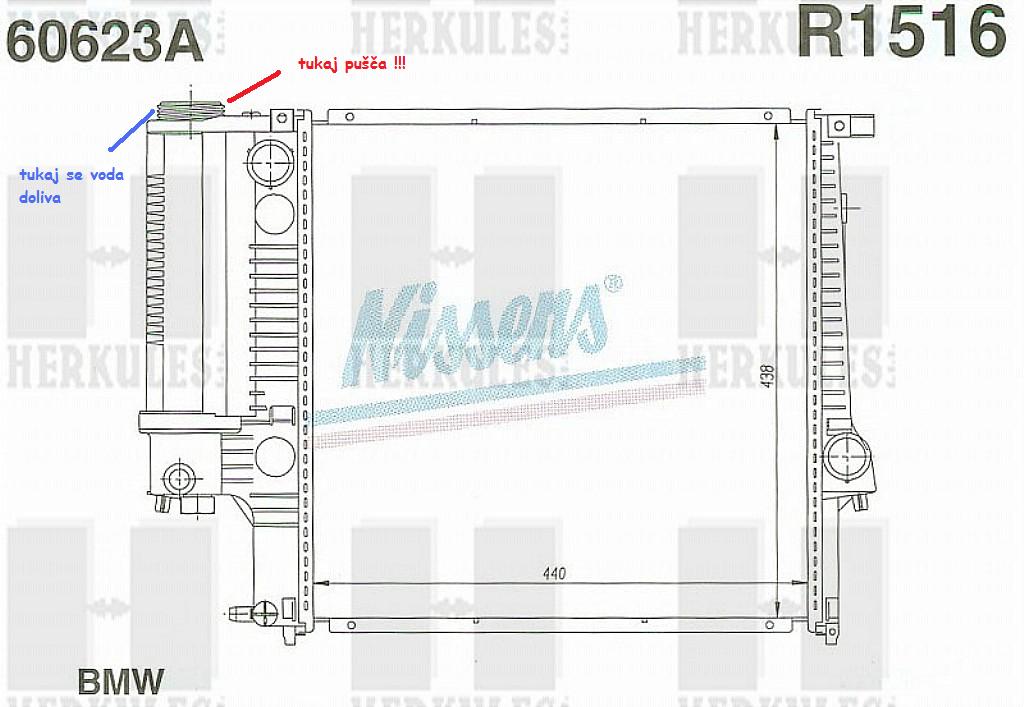

Namreč sem opazil enkrat, da se avto prehitro pregreva, po nekaj kilometrov je prišel do stanja, da bi zakuhal in sm ga peljal k mehaniku, kjer po dveh dneh ugotovil, da je bil kriv vijak za zrak spuščat iz hladilnika. Vendar to napako je odpravil, namreč mi je on plastični ven uzel, ker nisem nikjer dobil već istega mi je naredil nov navoj in dal nov kovinski vijak in dobro zatesnil,termostat in use dela, sm se vozil nekaj časa, zdaj pa vedno vsako jutro morem nalivat vodo noter v hladilnik, ker avtomatsko če se kje vozim pa ko pridem nazaj al pa po nekaj času recimo nevem od kopra do MB zdrži al pa samo en krog po Mb zdrži voda, kak pa auto ugasnem, pa začne voda pri pokrovčku na hladnilniku kjer se voda naliva, ven tečt, kak se avto ugasne tak mi naredi mlako vode pod avtom takoj in morem pol spet novo vodo nalivat :( :( :( :(

hladilnik je ok, cel avto kot nav okol mašine pa hladilnika, sam nevem sj napisano, ko ga ugasnem vrže vodo pri pokrovčku, kjer se vodo naliva v hladilnik, tam ven začne voda tečt pa sprazni do konca skoraj spodi lih za 1cm vode ostane da je dno prekrito, posebej je posodica za hladilnik.

Volvo pover ne ne ni ta termostat, ni komplicirano nič...full lahko use vzet narazn pa to...termostat je nov baje da se tudi po sami varbi vidi, ker je mehanik probaval, pa je pognalo vodo je krožila, se ogrel cel hladilnik in tko je delalo normalno, ampak pred tem pa do termostata prišla voda dalje pa ni poslalo, pa smo probali brez termostata, pa isto šlo, ni pognalo vode na drugo cev da začne krožit, sj tu je problem, ker drugač avto požene ventilator, normalno temperaturo kaže pa use, čim ga ugasnem ko pridem domov, se samo voda ven vsipa sj je tam na skici, pri zamašku kjer se vlije tams e tudi ven vsipa :( :( :( hladnilnik je cel nikjer ne pušča, avto pravim mašina, hladilnik use, kot novo res ..zato mi ni jasno zakaj bi to počelo :(
