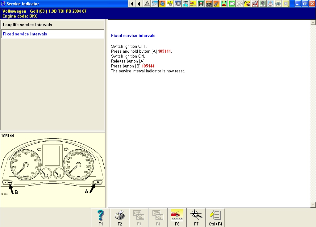

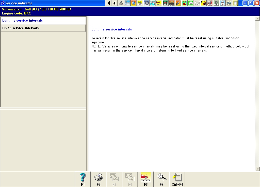

Evo direkt iz Autodate, če pa hočeš resetirat na longlife mi pa javi mam vag-com pa se lahk kej zmenmo.

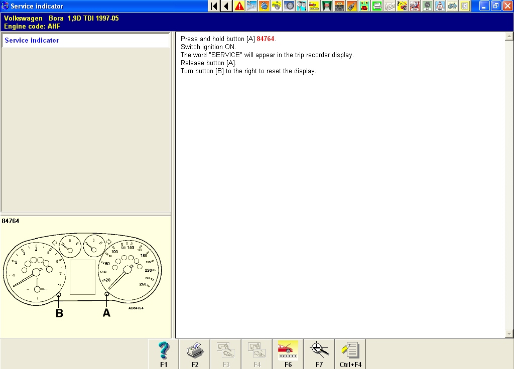

Ka še lahko poveš za vw bora?
__+__ 2FAST 4YOU__+__
avtotrend
Prispevkov: 47
Pridružen: So avg 16, 2008 8:27 pm
Napisal/-a avtotrend Pe avg 29, 2008 12:35 pm
TUNING_BOY je napisal/-a:Ka še lahko poveš za vw bora?
