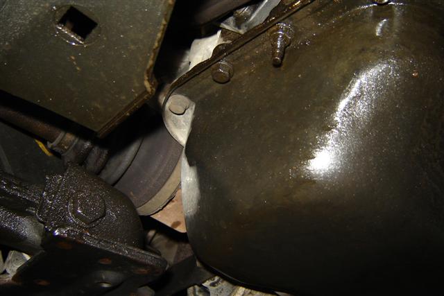

Napisal/-a xsara14 To sep 09, 2008 7:51 pm
Sem voznik Xsare 1.4, l. 1999. Avto je bil servisiran na pooblascenem servisu, zadnji servis je bil pred 7000 km.
Danes sem opazil masten flek pod avtom. Takoj sem preveril se olje in v 7000 km ga je "porabilo" okoli 2 deci.
In ker slike povedo vec kot 1000 besed, sem avto tudi poslikal. Izgleda kar grdo.
A lahko da kdo diagnozo glede na tele slike? Moram cimprej na servis?

Tisti štrleči vijak mi malo hecno deluje :? Je original sploh?
Sicer pa če je blok motorja razmeroma čist in suh, potem bo treba menjati le tesnilo karterja.

na serviš boš mogu prej ali slej. sem imel podoben primer pozimi, ko sem v garaži opazil masten madež. v roku 5 dneh je to že začel tečt po curkih. sem moral večkrat gledat nivo olje na dan in dolivat. meni je začelo puščati nekje na semeringu, in je tekl dol prek karterja. sem mislil da je dihtunga na karterju, ampak je bilo več. kokr vidm tudi pri tebi je zelo masno, mislim da ti ne pušča na karterju ampak višje na motorju kot pri meni. preveri če kej pušča na tla ko je motor vroč, z vžganim motorjem na mestu.

Tole meni bolj zgleda semering,tisti stojni vijak na karterju pa mora biti tak...

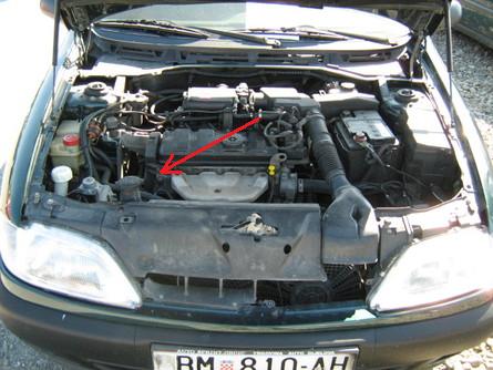

Ne bom trdil da je to, ampak pri moji bivši Xsari je puščalo tesnilo glave, kar je standardna napaka tega 1.4 motorja. Pušča (če gledaš od spredaj) v levem spodnjem kotu in sicer tako, da olje teče iz motorja in se ne meša s hladilno tekočino. Tudi pri meni je bilo vse mastno spodaj in šele po dolgih mukah smo ugotovili od kje pušča. Olje je bilo namreč menjano pred kratkim, zato je bila sled, kjer je teklo po mašini, praktično nevidna.

Ja, enako kot pri meni. Zgoraj je motor suh, antifriz in olje se ne mešata, spodaj pa vse mastno. Sem pripel sliko enega motorja in označil kje pušča in sliko mojega avta od spodaj, ko se je to zgodilo.
Tukajle ponavadi pušča
Moja Xsara

Aha. Bo izgleda potem res tesnilo motorja. Hvala za pomoc.
