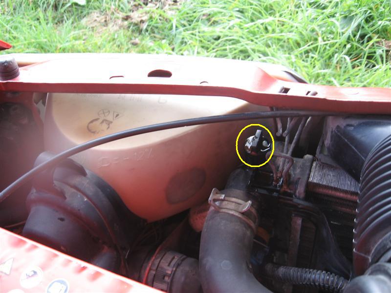

Zdravo!
Mogoče kdo ve, kje bi dobil omenjen pokrovček za prezračevanje hladilnika, za Peugeot 106 XN. Tam mi ne "dihta" in mi uhaja ven hladilna tekočina. Lahko rabljeno ali novo. Nujno!!
Hvala vnaprej za odgovore.

Za pokrovček vprašaj na najbližji Peugeotov servis. Imajo tudi nekateri drugi Peugeotovi modeli enakega. Drugače pa ti je po moje šlo samo O-ring tesnilo in bi menjava tesnila pomagala rešiti problem.

Sem klical na Peugeot servise, baje se tega pokrovčka sploh ne da dobit. :shock: Rečeno je bilo, da edino če kupim komplet nov hladilnik, to je rešitev. :roll: ( pretirano, glede na to da je hladilnik drugače cel) Sicer so omenili Peugeot 405, ampak naj bi imel pokrovček druge dimenzije, tako da iz tega ni nič.
Zaenkrat bom probal zamenjat tesnilo, ta O ring, pa bom videl, če bo kej bolje. Sicer pa trenutno tega tesnila ni gor (puščati pa je začelo po menjavi hl.tekočine), tako da najbolj da vzamem pokrovček s sabo ko bom kupoval.
Mogoče kakšen predlog, kje imajo O ring tesnila v Lj :?:

drugač pa s silikonom zadihti okrog pokrova..

igor1979 je napisal/-a:Sem klical na Peugeot servise, baje se tega pokrovčka sploh ne da dobit. :shock: Rečeno je bilo, da edino če kupim komplet nov hladilnik, to je rešitev. :roll: ( pretirano, glede na to da je hladilnik drugače cel) Sicer so omenili Peugeot 405, ampak naj bi imel pokrovček druge dimenzije, tako da iz tega ni nič.
Lp,
Na odpadu najdi ta pokrovček. ... Krivo je tesnilo oz. o-ring na tem čepku. Pasati bi moral tudi od 405ke. Silikon odsvetujem, ker s tem nisi naredil ničesar. Samo flika na fliko :roll: Glikol je jedek in lahko poje silikon (to je samo začasna varianta) kolikor je meni znano, ta čepek se tudi močno segreje, tko da nov čep in pika.

o-ring verjetno podobne velikosti pride na konektorjih od cevi za zalivanje vrta (gardena). Tako da če drugje ne dobiš je to varianta
Primer http://b2b.zivex.si/ArticleImages/25/00 ... _13452.jpg
Silikon pa čisto vredu dihta. S čim pa misliš da je zatesnjena vodna pumpa, termostat ipd

sam more bit un 300 stopinski...

Na netu sem že gledal tle http://www.mm-intercom.si/tesnila.html, tako da se v ponedeljek oglasim tam, če bom kaj primernega dobil. Za čepek od 405 je na nadomestnih delih AH P Vič tip rekel da ne paše gor...
A še kje prodajajo ta O tesnila...v Lj da bi šel tja iskat?
Najprej bi probal dobit ta tesnilo, če pa ne bom pa dal silikon...a more bit kej posebn?
Pa opazu sm da mi zdej pod armaturo k se pelem slišno "voda pretaka" :roll: tam k pride iz motorja notr cevi za pečko, verjetn je to tud zarad tega.
Trenutno itak ni fore skoz prezračevat k ne dihta, sam spremljat nivo hladilne. Mi pa pol vsakič ko avto stoji na parkplacu spusti tam neki antifriza :oops:

Silikon ni najbolj pametna izbira za to aplikacijo, ker se ta čep pogosto odpira, da se spravi zrak iz sistema pri menjavah antifriza

Lahko bi tudi s tesnilo maso namazau. Ozr tuje gasket maker in bi moralo držati. Je pa ena tuba cirka 7€.. Tako da imaš še za marsikatero stvar :D O ringe dobiš večinoma pri vsakem prodajalcu avtodelov, tako da to ne bi smel biti problem ;)
