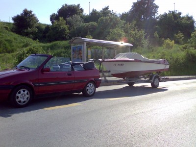

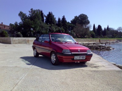

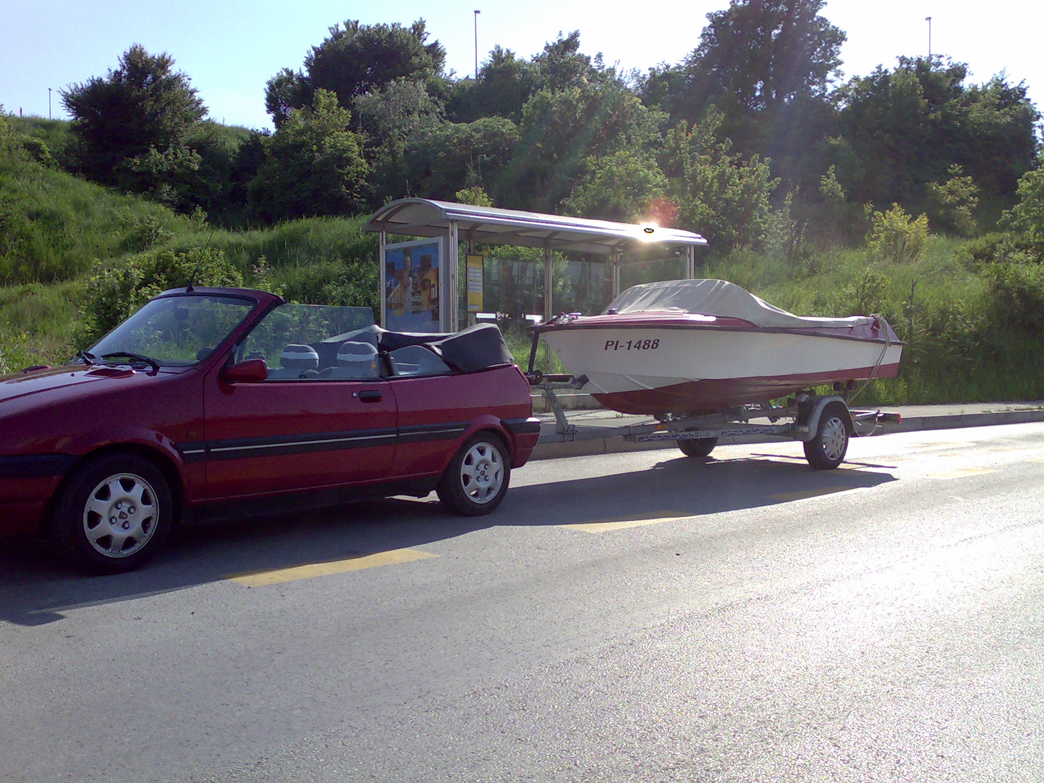

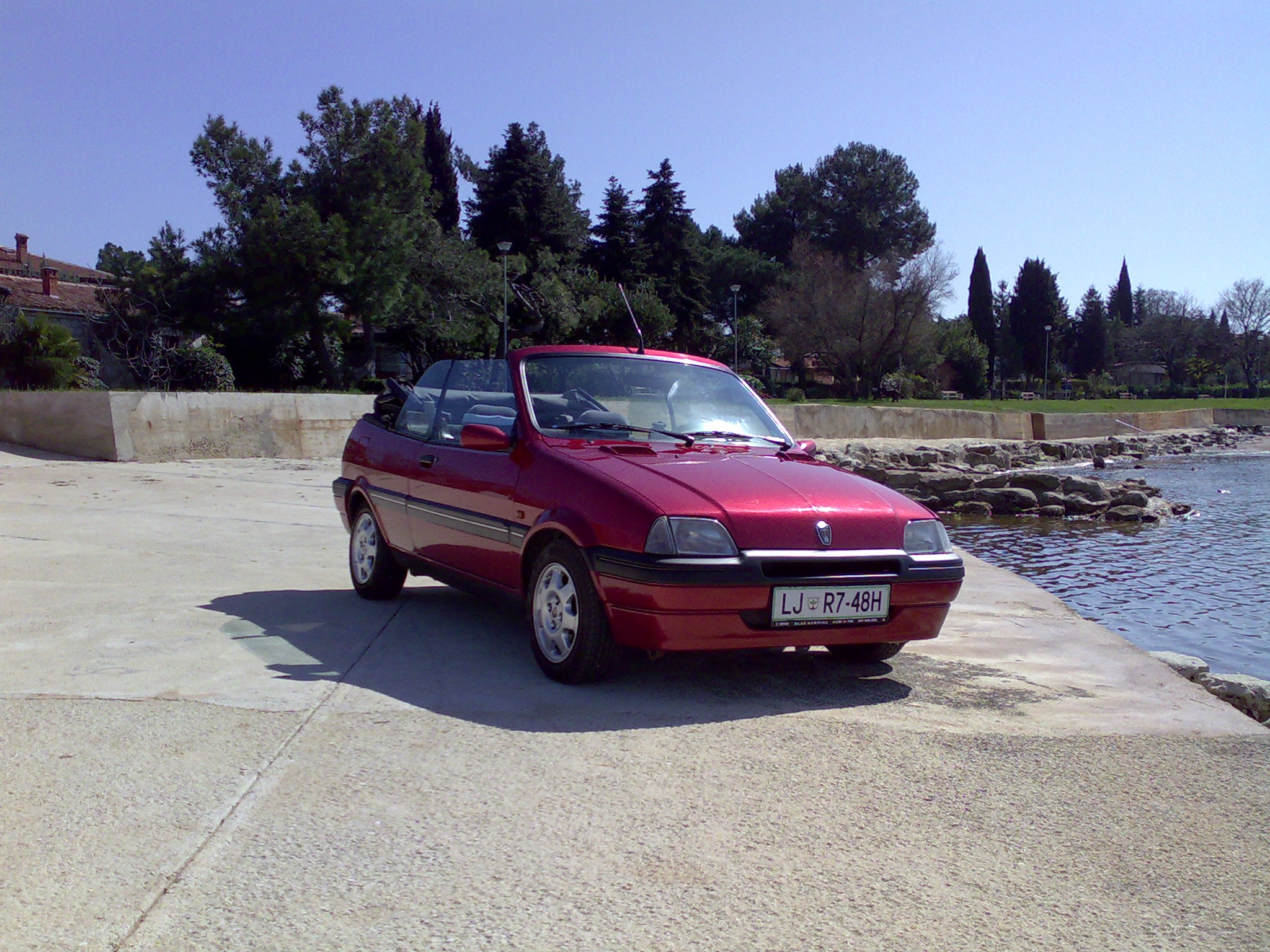

daj kake slike gor da vidimo
Aston
Prispevkov: 30
Pridružen: Sr feb 27, 2008 12:57 pm
Napisal/-a Aston Če okt 02, 2008 5:47 pm
evo jo kanto :roll:
