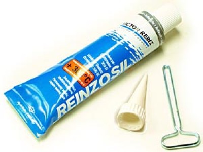

Tole je ena boljših zadev za tesnenje motorja... :idea:
