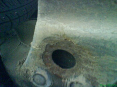

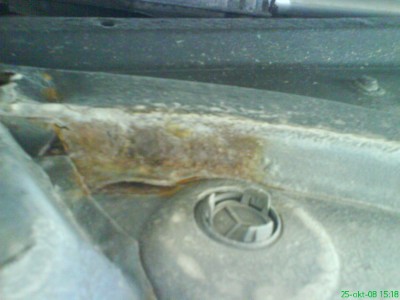

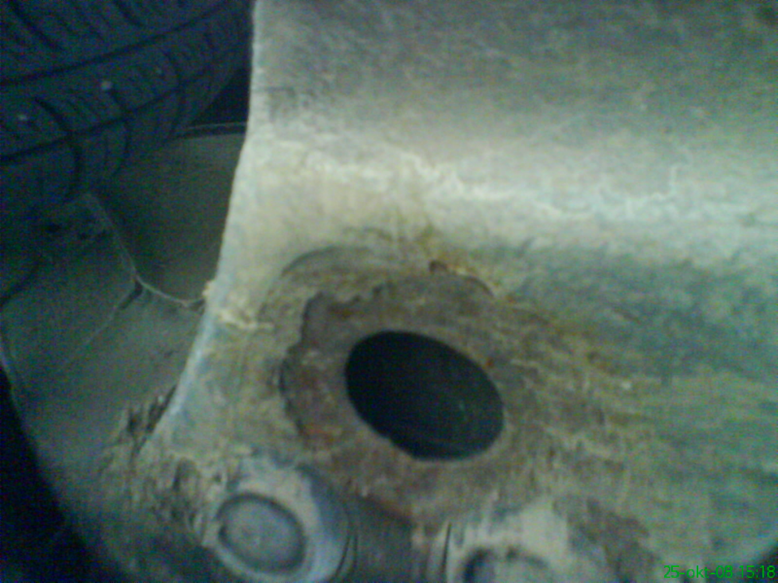

mam en problem rjo mam na podvozju sm že isku kašno temo pa jo ne najdem.
zanima me kako se nej lotm tega, no sej tist rjo morm dol pobrust to vem sam zanima me iz kom morm poj to premazat če je kašna posebna zaščita
evo slike

zbrusi do golega pleha,potem premaži s temeljno barvo,in ko se ta posuši,premažeš ali pa pošpricaš z izolacijo čež.

Pa ferosan ali kaj podobnega, da naredi svoje še tam, kamor krtača ne pride.

pvro fanj z zelezno krtaco dol popraskaj......kolko se da...pol namazi s FEROSAN-on in pocakaj.....pol zopet gres s krtaco...in ce ni cist pleh....zoppet namazes s ferosanom..itd...tko ponavljas dokler ni cist pleh.....
Pol pobarvas s temeljno barvo....ki jo lahko kupis povsod....
in pol das se cez tisti crn premaz...bitumen al kaj je ze, za zascito podvozja...ga dobis tudi v merkurju......tko da bos zascitil podvozje pred udarci...vodo...in vsem :)
