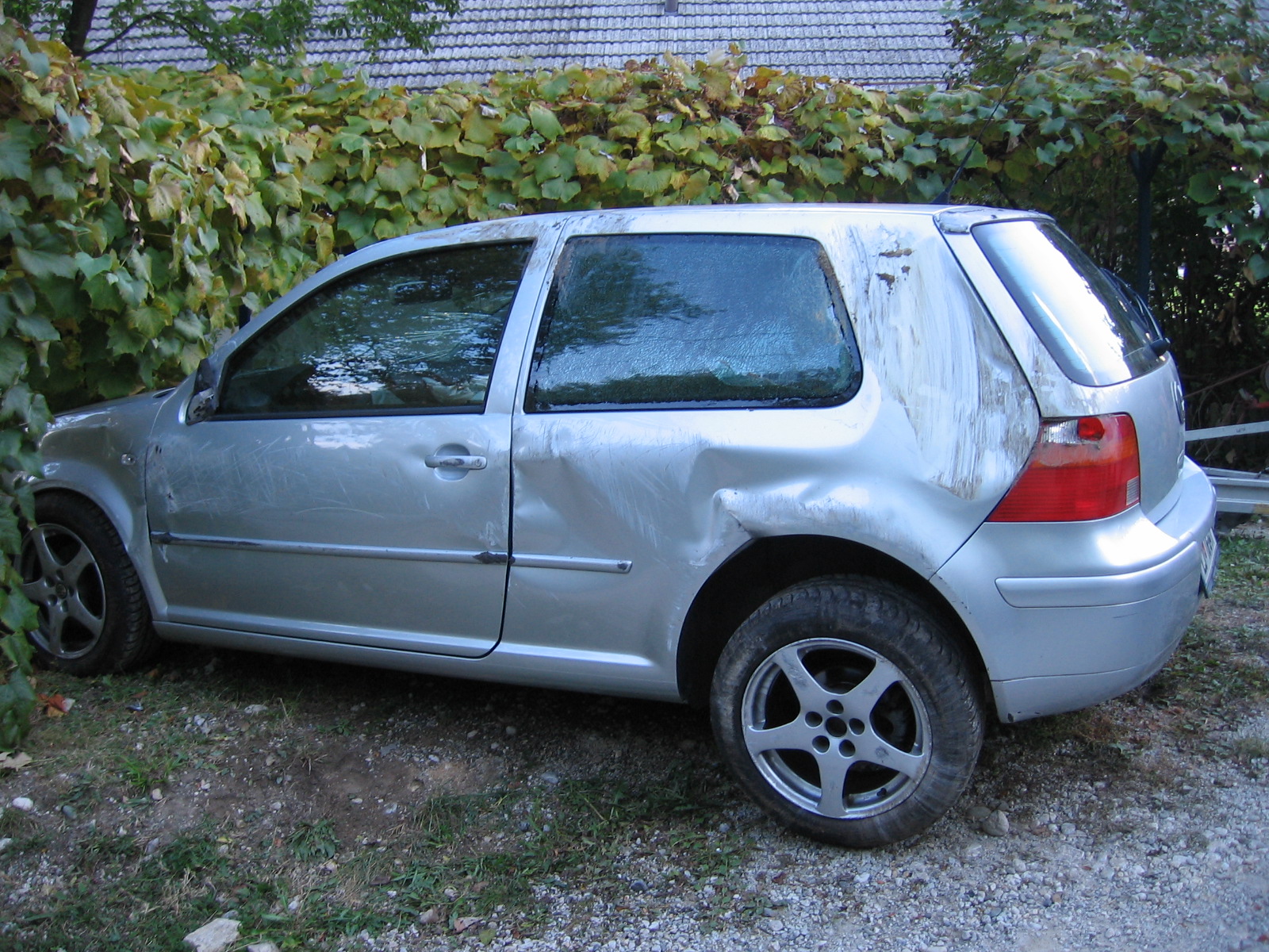

Mene pa zanima, če mi lahko kdo, ki se bolje spozna na kleparska dela, svetuje ali se ta avto splača popravljati, ali je bolje da prodam takega kot je??

moja ocena: je kr dobro zbit :?

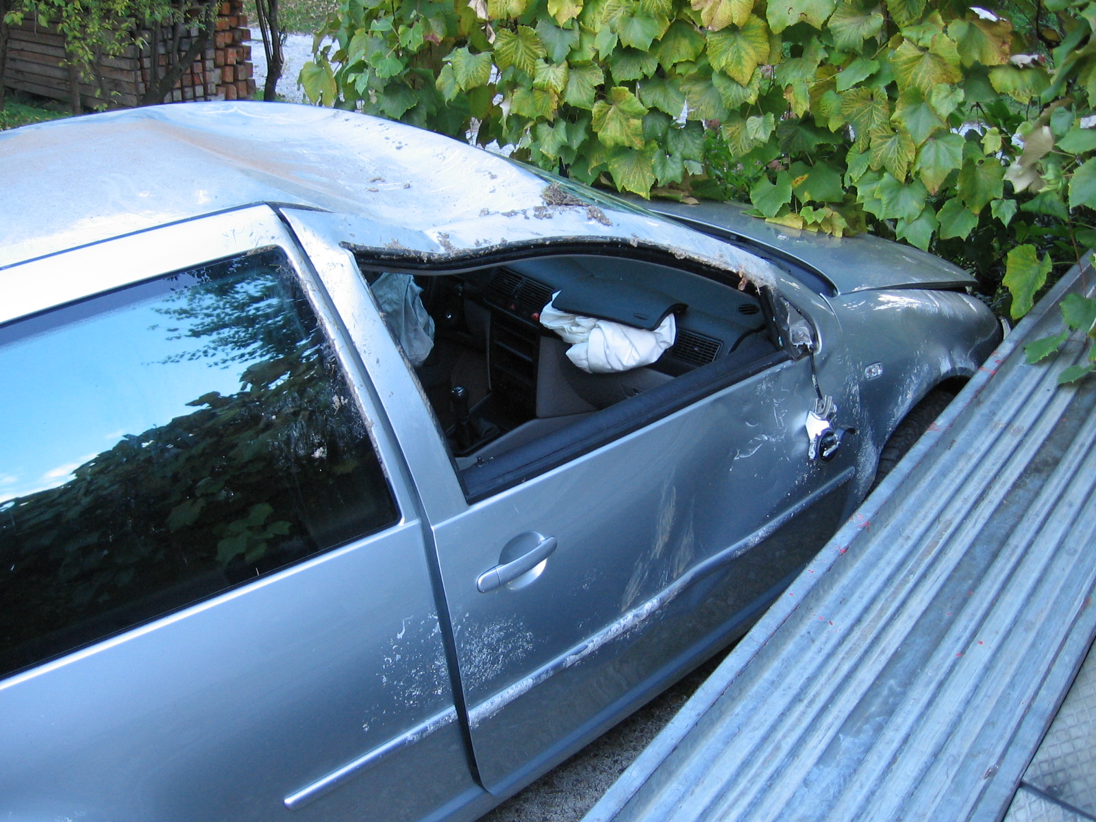

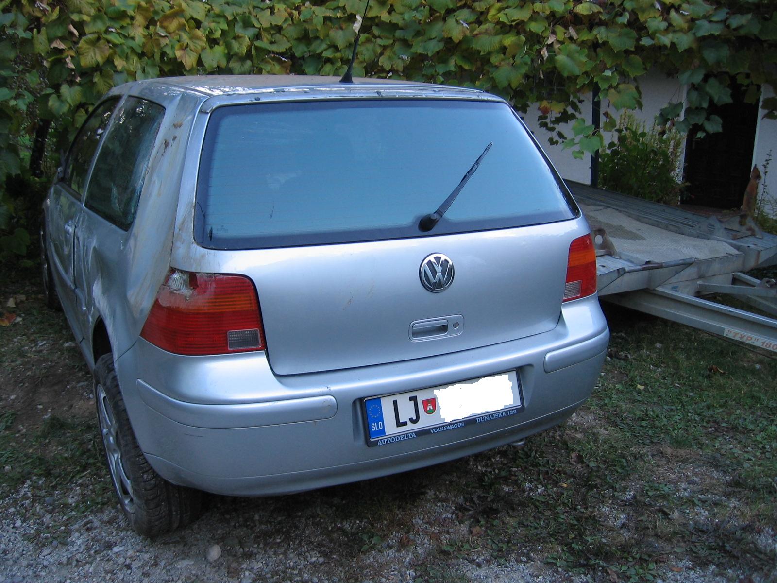

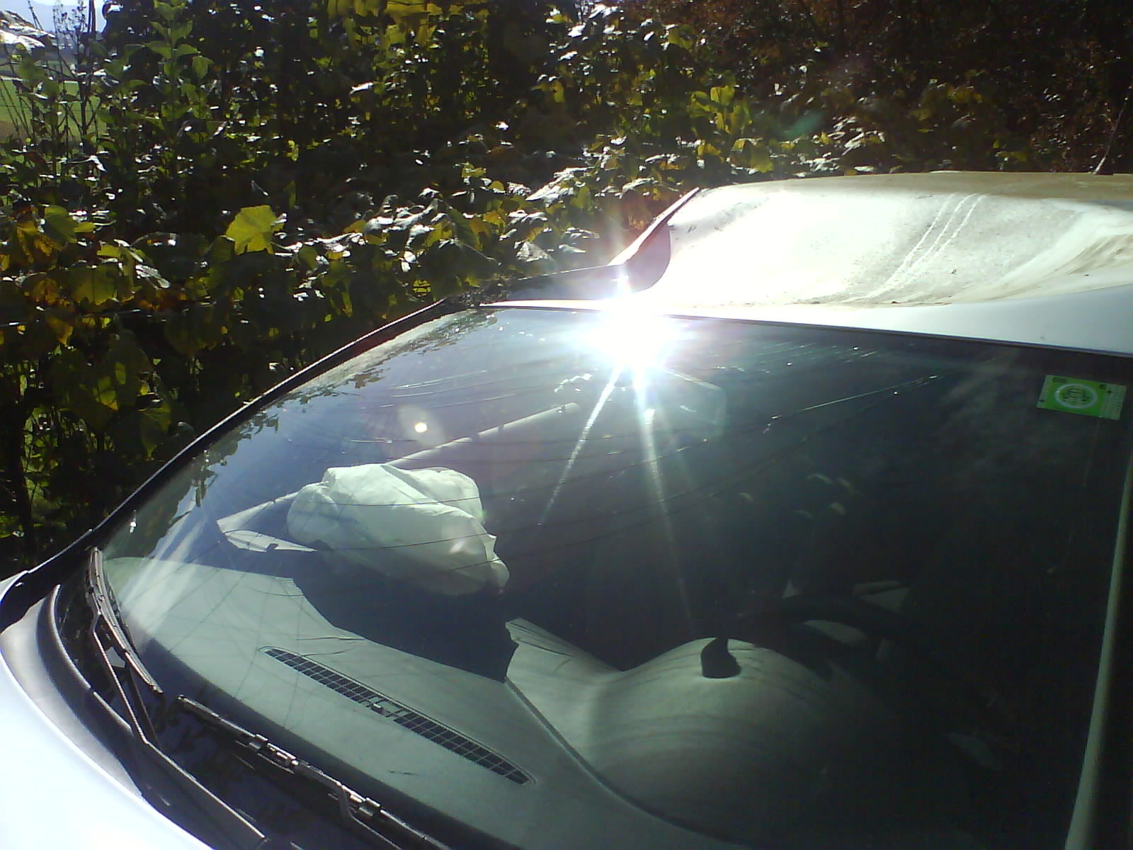

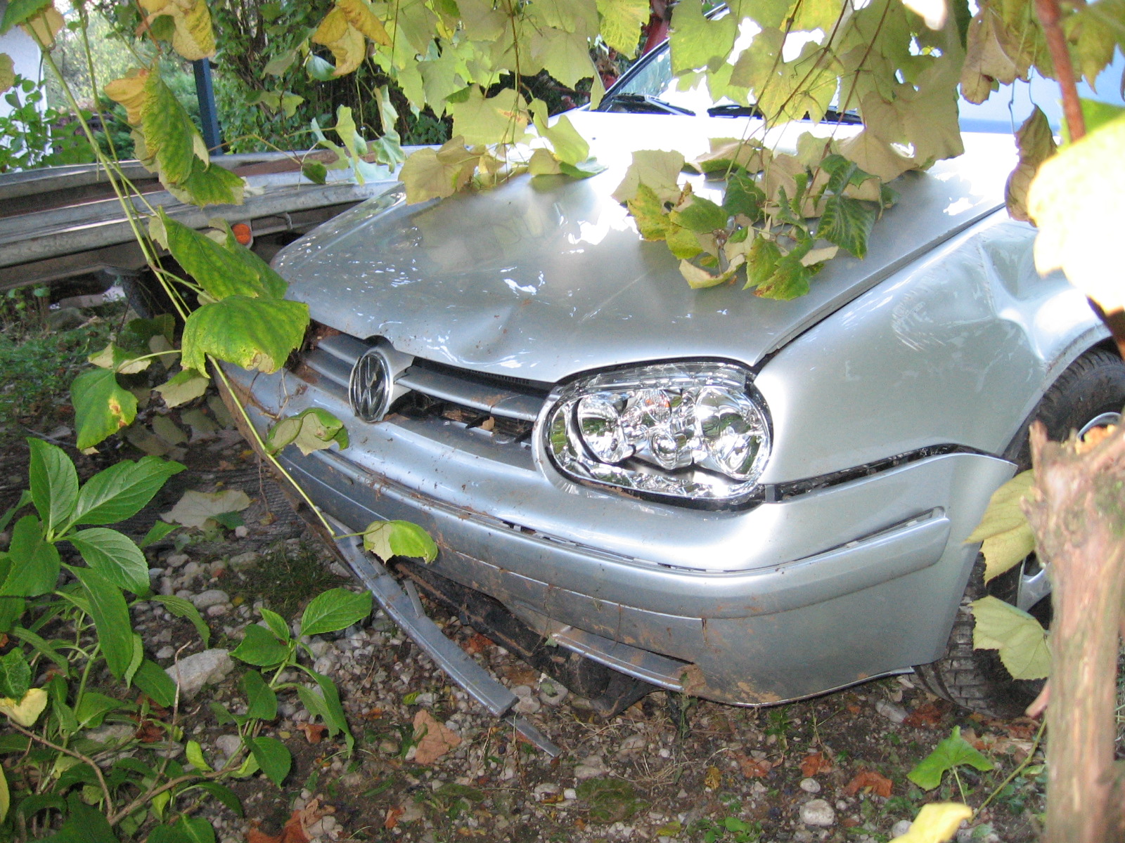

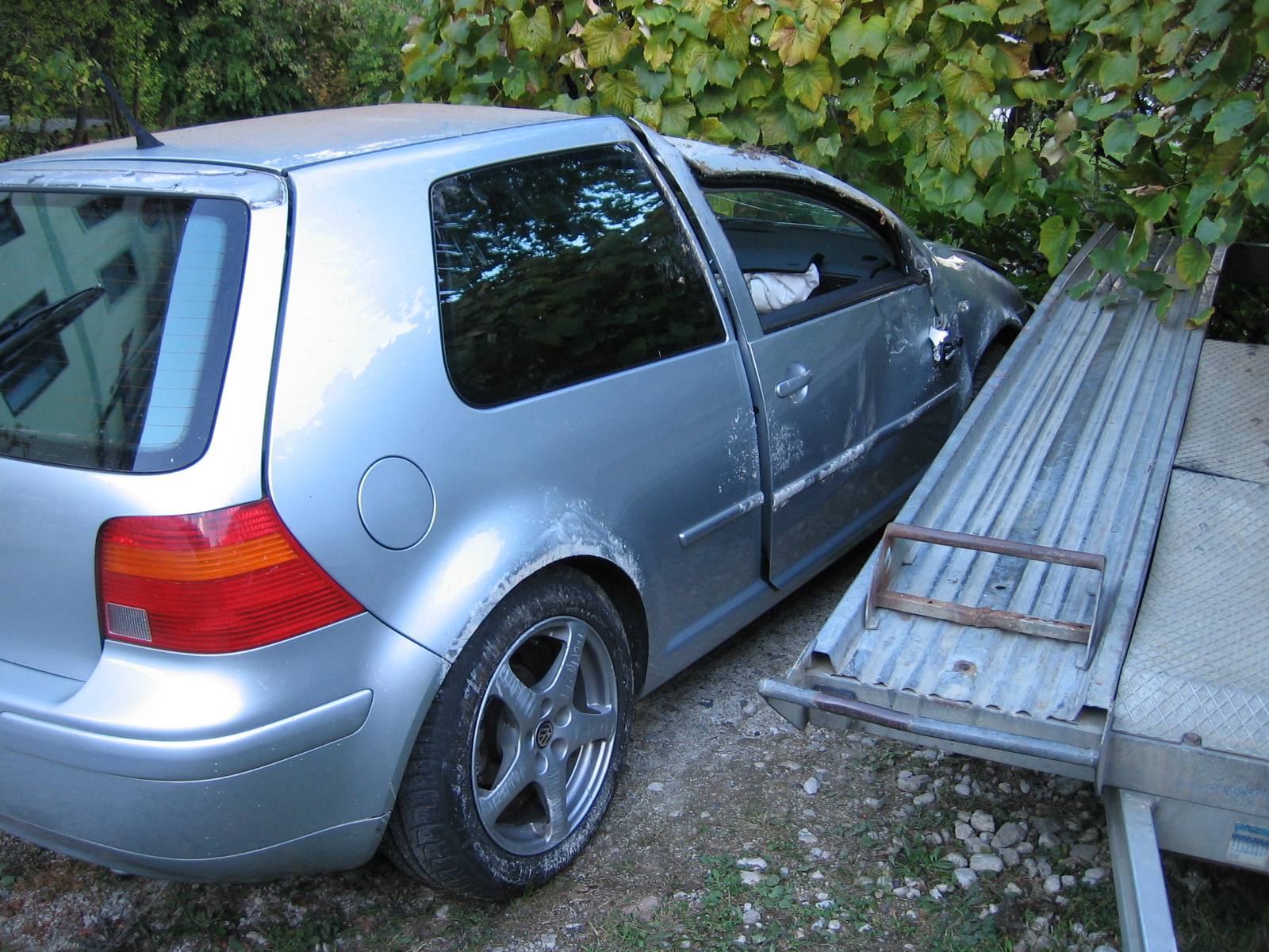

Zbit je skoraj z vseh strani, tako da bo treba celega štrihati skoraj, komplet leva stran nova, plus tega je streha scvikana in tudi glede na položaj zadnjega kolesa je podvozje utrpelo udarec in je še tu potem ravnalna miza, air-bagi....
Skratka, ne splača se ti popravljati!

Lahko je tudi kaj s motorjem narobe,če si bil z avtom lepo na strehi...
jst nebi tole popravljal,ker ko začneš se ob delu pokaže še marsikaj,kar na začetku človek ne opazi.

se ti ne splača ker prvo kot prvo ga je treba na rovnalno mizo pelat pa is hidravliko nazaj potegnt pa še težko rečm da bi airbege tko nzaj pupravu d bi blo 100% ker je treba računalnik menat pa komplet napeljavo (senzorje itd.) pa teško ga bi blo nacentrerat d bi se avto nravnost pelu .
