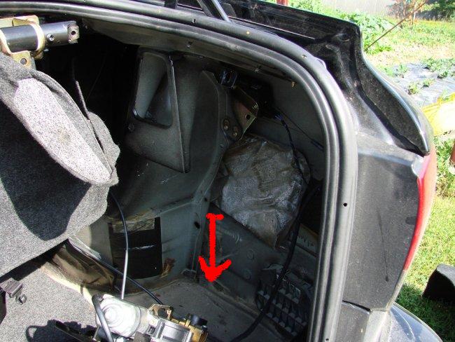

Cabrio - moker prtljažnik
Napisal/-a timm Ne nov 09, 2008 2:38 pm
Pozdravljeni.
V Saab NG900 cabrio letnik 97 mi v prtljažnik pride ob dežju voda. Voda je na desni strani prtljažnika. Pregledal sem okoli luči, amortizerja, od strehe navzdol... Pa ni nikjer videt od kje je voda, mokro pa je.
In pa desna stena (tam, ko je motor za dvig strehe) je močno rosna.
Voda se mi zdi, da priteče ob rdeči puščici na sliki dol - tam je bilo najbolj umazano in mokro.
Je imel kdo podoben problem?

svetilko v roke, en te naj zapre v prtljažnik in s cevjo šprica po avtu
voda pride ponavadi v avto zaradi slabih stikov, še rajši pa takrat, ko imaš zamašene kanale za odvodnjavanje in potem voda ne more prosto odtekati

saj bi se zaprl v avtopralnici v prtljažnik... ampak pride voda notri samo med vožnjo. :-P
Zato sem pa tudi najprej mislil, da je kriv spoj pri amortizerju - pa ni bila tam krivda.

Mogoče pa pride voda not pri tisti rešetki, desno od tvoje rdeče puščice. Ta rešetka je prekrita z mehko gumijasto loputko, ki spusti zrak ven iz prtljažnika, ko zapreš pokrov, da se ta lepše zapira. Če si pozoren, lahko loputko celo slišiš, ko se zapre. Je pa princip čist enostaven in ni nič za pokvart. Ta rešetka torej spusti zrak nekam za odbijač. Mogoče pa takrat, ko se pelješ, voda šprica ravno po njej in tako pride voda v prtljažnik.

Svadreb tudi tisto loputo sem popolnoma dol zatesnil s pleksi steklom in silikonom. :-)
Našel sem vzrok zamakanja prtljažnika med vožnjo. :-)
Tam, kjer imam cev za polnjenje plina (avto je na plin) so bile zavrtane dve luknjice za vijak in je voda malo not curljala. Zalil sem jih s tekočim jeklom in problem je rešen.
