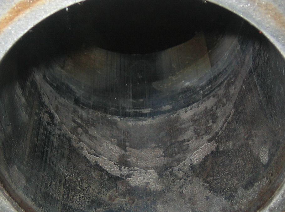

Pozdravljeni vsem.
Z prijateljem sva odprla en motor od oldtimerja in na enem valju našla tole (glej sliko). Motor je normalno lavfal in je samo malo bolj kadil, o kakšni porabi olja se ne ve, ker se ni vozil kaj več kot par 100m. Globina teh neravnin je cca 2 - 3 desetinke milimetra.
Večjih batov ni možno dobit, nove batne obročke pa samo te velikosti. Kako popravit te neravnine in koga priporočate. Na koga se naj obrnema.
1. Ali je to možno povarit in pobrusit? Kdo to dela?
2. Ali je potrebno celoten valj pobrusit za 2mm na steno in vgradit pušo. Kdo to dela?
3. Ali je možno to opravit s kakšnim postopkom, hardcrom, tekoča kovina ????
Hvala, LP

Blok se pobrusi in v njega vstavi "pušo" vložek cilindra. To vam lahko maredijo na : Viator, Avtotehna, Klučavničarstvo Marko Dragomer ........................ vprašanje je če ni ceneje dobiti drugi blok ( vloški cilindrov niso poceni ).

Takih blokov ne delajo več, rabljenih pa ni za dobit. Bloke te velikosti so delali samo leta 75 in nato so spreminjali fi in hod bata. Torej ne paše. V glavnem išče se rešitev za ta valj, ostali so kot novi, tudi honanje se še vidi. Zanimivo je to, da je na tem valju bilo vse ok, in bat in batni obročki. Niti počeni niso bili.
1. Koliko je lahko minimalna stena puše?
2. Stene v bloku je cca 5mm, a je to dovolj za pušo suho na suho?
Hvala, LP

Če te zanima cena.Jst sm iskal da bi menjal pušo na 125cc cross motorju,pa se mi zdi da je bilo govora o okoli 150 evrov.Najbrš zadevo podraži frezanje sesalnih kanalov v stene cilindra ker je pač zadeva 2 taktna.Najlaže da pokličeš in vprašaš.

Vložek cilindra cc 100,00 €, stene je dovolj.
Kar se pa tiče rabljenih motorjev ali blokov za starodobnike pa nisem prepričan, da se jih ne da dobiti.
