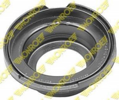

Res naj bi bilo to po ene 40€. Jaz sem jih menjal tam, kjer sem napisal in sem bil zadovoljen (Dolinar). Tisti, ki cele dneve samo to delajo, imajo izkušnje. Zgornji ležaj je praktično vrtljivi kovinski krožnik s kroglicami. Skozenj se privije amortizer.

joztom je napisal/-a:... Zgornji ležaj je praktično vrtljivi kovinski krožnik s kroglicami. Skozenj se privije amortizer.
Upam da ne smetim avtorju teme, ampak ker se mi zdi da gre za soroden problem, mislim da vprašanja ne bodo sporna.
Torej, ali je možno, da ta ležaj "jamra" samo kadar je zunaj hladno in pa dokler je avto hladen? Je to mogoče ta stvar, na sliki?
Drugače pa hvala za odgovor.
