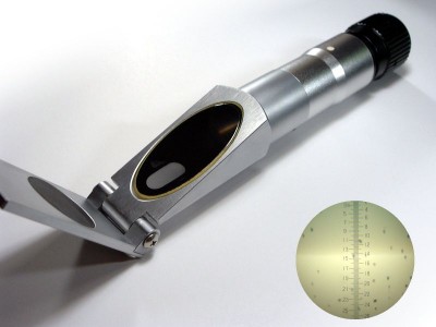

Ti mogoče iščeš refraktometer... :?:

JEREMIJA79 je napisal/-a:Ti mogoče iščeš refraktometer... :?:
to je zakon ;)

Sem šel danes na Petrol in mi je točno s takim refraktometrom pomeru hladilno, kot ga je prilepil JEREMIJA79. ;)

Kje se lahko kupi tale refraktometer in koliko € rabi odštet :?:
Cash
Prispevkov: 2749
Napisal/-a Cash Če nov 20, 2008 7:06 pm
Evo, tule ga imaš na bolhi. Poglej pod zadnjo opcijo, ker jih tip prodaja več vrst.
--> RHA 503C ATC
---> Cena = 83,30 EUR
http://www.bolha.com/oglas2314875/refra ... kevinarje-
Prokarjon
Prispevkov: 631
Pridružen: Pe avg 29, 2008 2:56 pm
Napisal/-a Prokarjon Pe nov 21, 2008 4:43 pm
Torej vem da se s tem meri tudi sladkornost... zdej me pa zanima kako potem odčitaš do kje ne bo zmrznila merjena tekočina?

Prokarjon je napisal/-a:Torej vem da se s tem meri tudi sladkornost... zdej me pa zanima kako potem odčitaš do kje ne bo zmrznila merjena tekočina?
Nemoreš. Rabiš namensko za antifriz.

Prokarjon --> poglej link in preberi opis, kjer piše, da jih ima več vrst in zadnji izmed naštetih je tale za antifriz ;)
prepisujem iz oglasa, če bo slučajno izginil...
...refraktometer RHA 503C ATC, namenjen avtomehaničnim delavnicam. Ročni refraktometer za merjenje odpornosti hladilne tekočine in tekočine za pranje stekel na nizke temperature, ter za kontrolo kakovosti kisline v baterijah.
Etilen glikol:-50°C-0°C
Propilen glikol:-50°C-0°C
Čiščenje stekel:-40°C-0°C
Baterija:1.100-1.400sg
...ceno pa sem že napisal...

Pozdravljeni. Imam namen kupit ta refraktomter. http://www.bolha.com/avtoprema-ostalo/r ... 1273491020
Poznano mi je kak odeluje merjenje vitrexa in antifriza, ostalih funkcij pa nepoznam. Zanima me predvsem kako deluje merjenje kisline v akumulatorju. Kaj ti pokaže rezultat(napolnjenost, življensko dobo :?: ).
