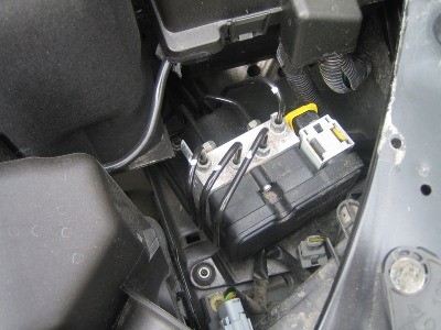

GiGi1985
Prispevkov: 1556
Kraj: EU
Napisal/-a GiGi1985 So dec 06, 2008 5:57 pm
kak to zgleda?
Ivan36
Prispevkov: 4577
Napisal/-a Ivan36 So dec 06, 2008 6:18 pm
Tako!
mit 406
Prispevkov: 79
Pridružen: Pe dec 05, 2008 5:32 pm
Napisal/-a mit 406 So dec 06, 2008 6:20 pm
sodeč po autodati ima mazda modulator na levi stralni po pokrovom.
google je tvoj prijatelj - kako to zgleda
EDIT: ivan me je prehitel..
Zadnjič spremenil mit 406, dne So dec 06, 2008 6:24 pm, skupaj popravljeno 1 krat.
LP, Mitja
