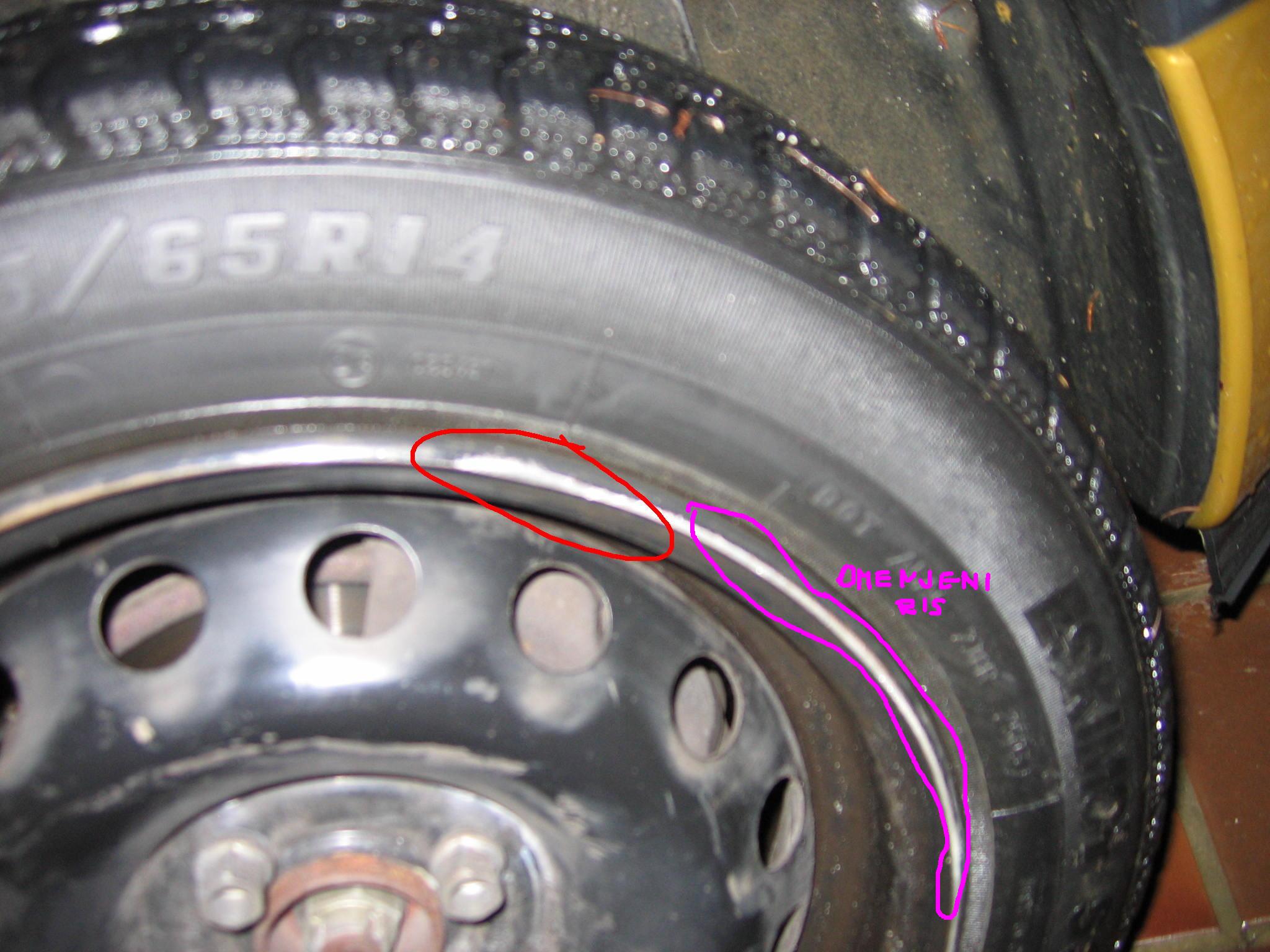

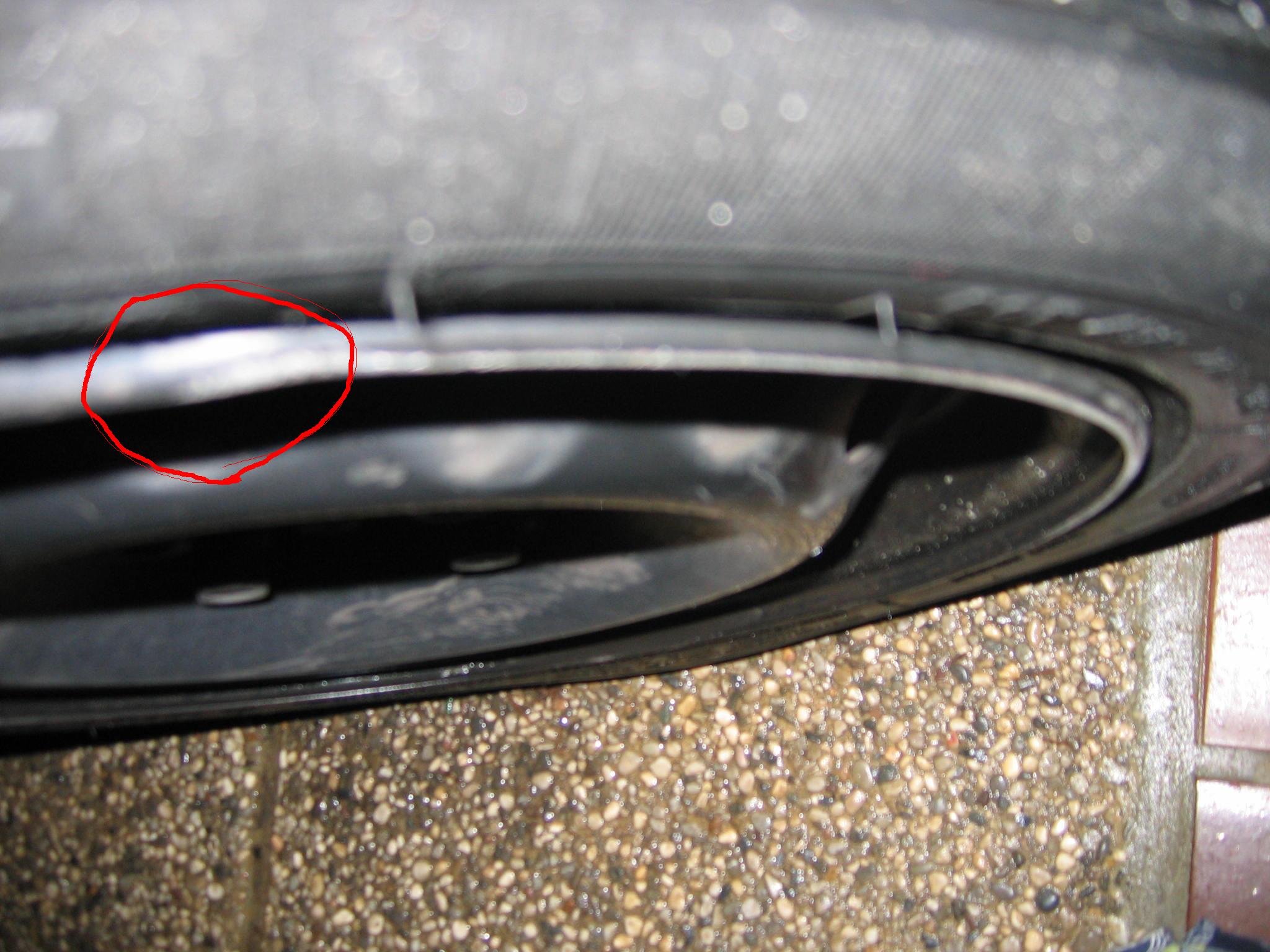

mene pa zanime zadnjic sem zadel z desno sprednjo feltno ob robnik.Pri tem mi je padla "rad kapa"s kolesa vendar ni počila ali se zlomila.na feltni pa je malo malo vdrt rob(cca 1mm vdolbine-kot bi s kleščami zakrivil).ali je mozno da se pri taki stvari poškoduje roka?Pripeljal sem max 15km/h pa se to ne direktno ob robnik ampak kot bi se peljal naravnost ob robniku in zadel ob robnik.

ne ne vlece v nobeno stran je isto ko prej.sam tud men se zdi d nebi smel bit kej skrivljeno :ne ker sem bolj podrajsal s feltno ce zastopis nism direkt prletu notri.ker se je tud ris po feltni mal naredil.k ce bi direktno notr bi bla vdolbina tko je pa vidnoo kako je feltna oplazila al krkol ze:D

dragi prijatelj.ne mej skrbi po nepotrebnem.to ko si ti zdaj podrsal to se zgodi tisocim voznikom na dan(BLONDINKE) in tak dalje.roka se u nobenem primeru ni mogla poskodovati.edino kar je lahko je to da se ti je nacela feltna ker imas zelezno in da se bo mogoce zacelo rezat(trgat).kot ti je reko pelji na optiko in ce je vse vredu naj ti jo samo malo popravi in ne mej skrbi.lp

Use uredu kot je napisano. Ampak zakaj bi avto peljal na optiko, če avto nikamor ne "vleče" in jo je samo malo opraskou. Gume ti pa tudi nebo trgalo po slikah sodeč. Res pa je da se to nebi zgodilo z feltno, če bi imel gor širino gume primerno feltni saj je ta guma kar precej preoska

to je res ja,ampak ne skodi ko nikoli ne ves kak je.sicer pa res nisem opazil kak je s feltno da je presiroka.mas res neke preoske gume gor za to felkno.drugace pa brez skrbi.lp.

pelji naj preverijo optiko... Jaz sem zvil roko za nekje 70° brez da bi zvil platišče za 1mm, zato ne moreš po poškodbi platišča sklepati v kakem stanju so ostali deli

Fantje gume so gor 165 65 14-original isto je narezervi.

Mestni fantki.... :roll: Če ti ne radira gum (verjetno ti jih ne) in ti avta ne vleče, nevem kaj se sploh sekiraš? Za 1mm vdolbine na felgi?

če se avto obnaša isto kot prej je potem stanje podvozja tudi isto kot prej in pri cliotu boš pri 15 km/h težko roko zvil,ker ima dvojno vpetje,če pa bi bilo enojno(corsa,P206...)pa bi že znalo kaj bit, pa še jeklena roka je ne aluminijasta.

In ima tudi rezervna guma toliko roba? Ker original, tako ni bilo 100%
