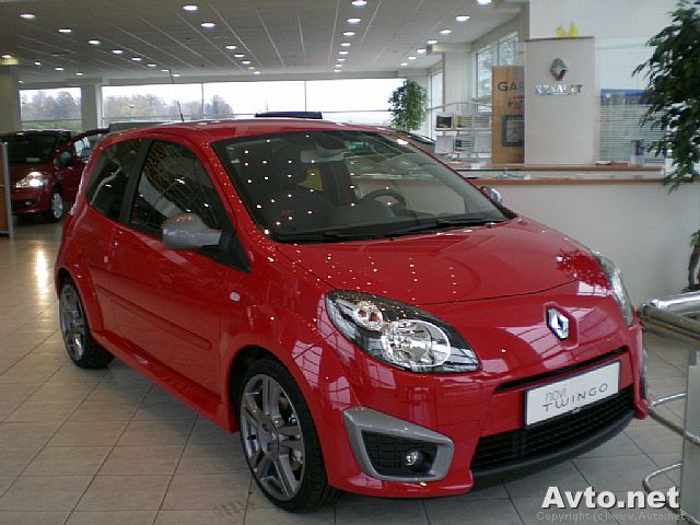

a je mogoče rumen ker je en stav v novem mestu v avto hiši pa kilometri so bili nazaj vrteni in tud zaleten je bil. :vrum javascript:emoticon(':vrum') javascript:emoticon(':bonk')
kup si tole ne pa uvoženo jajce iz tujine. kapito

hm...jah bi si ga kupo sam mi osebno ni usec mi je lepsi stari...pa tud motorji teh novih renojev niso kaj prevec... tko da sm kr zadovoljen tud englezom..:D....

Ne blebetaj, Pingo RS je zakon :) Slovenian pocket rocket! Vsak Slovenc bi moral biti ponosen na to raketico.

..se opravicujm ce sm koga uzalil s tem kar sem napisal....sam tko sem biu obvescen ko sem spraseval mehankarje kasne so "ta hude masine" renojev..pa so mi rekli da se raj izognem temu..ker baje da je to kr ornk strosk...in da rado glava poka,itd..pa še konc koncev sm slovenc le na papirju.:D

No ja, pretiravat pa spet ni treba.
