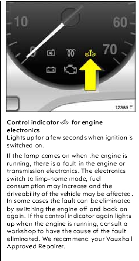

pri meni za grelne sveti drugačna lučka in sicer je narisan ključ preko avtomobila

C4V4L13R je napisal/-a:pri meni za grelne sveti drugačna lučka in sicer je narisan ključ preko avtomobila
Ne bo držalo.
Lučka levo od nje pomeni gretje oziroma okvaro ogrevalnih svečk če se prižiga vmes.....

lučka posveti le ob hladnem motorju in čez nekaj sekund, morda minuto, če je bolj hladno, ugasne.
tud tester je pokazal, da je zanič grelna svečka.

C4V4L13R je napisal/-a:lučka posveti le ob hladnem motorju in čez nekaj sekund, morda minuto, če je bolj hladno, ugasne.
Pl maš pa kej sfukan v števcu....
Je že kdo kej šaru po njem ( medtem k so vračal kilometrino :) ).
Ne bo vredu....

jaz ti dam predlog, da najprej menjaj grelno svečko. če pa bo pa še vedno svetilo pa nekaj narobe z števcom kot je rekel lumpi

lumpi je rekel ravno obratno, da če zaradi grelne sveti ta lučka, je nekaj narobe s števcem.
