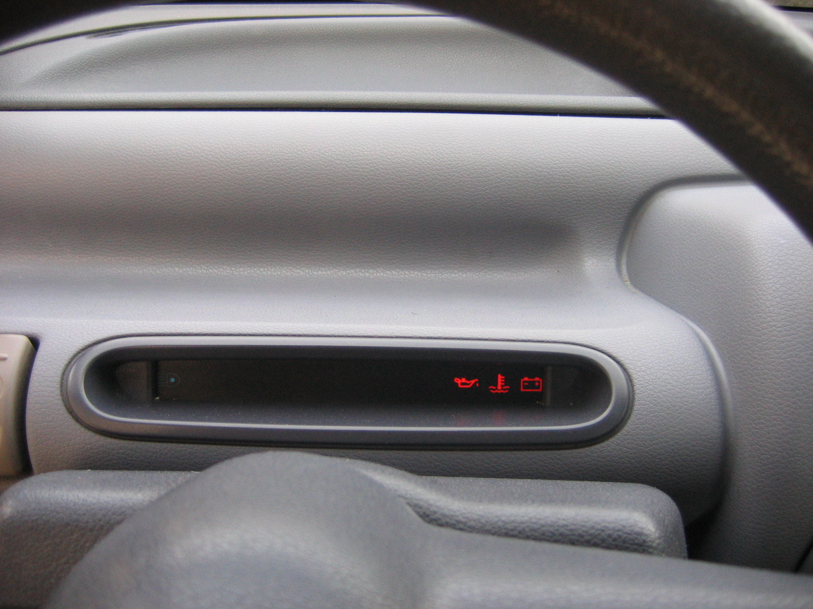

Kako zamenjam kontrolne lučke na armaturi ? Prilagam sliko !!!

Moraš vzet armaturko narazen da prideš zadaj do vezja..mislim pa da so LED diode..na ebayu sem gledal da dobiš komplet vse lučke da jih menjaš..tam pri ventilaciji, števcu in tukaj pri volanu....pa tudi zobati jermen ma avto ja ;)

Ni ti treba armature ven uzet ampak se na obeh koncih okroglinah dajo ven uzet čepki kajti spodaj sta dva vijaka! Odsraniš jih pa z majhnim izvijačem ampak bodi zelo previden da ga ne potegneš po displeju notri so pa čisto majhne žarnice take kot skoraj vseh renojih.

...ne razumem čisto....verjetno moram tisti pokrovček kaj je okoli volana dol vzet in pol pridem s spodnje notranje strani do teh dveh vijakov ???!!!

Vijaka se skrivata spodaj pod plastiko ki je označana..

.....pol to plastiko (okvir ) samo ven potegnem ???? ali ??? in spodaj najden vijake !!!!

Tam kjer imaš označeno imaš dva vijaka pod pokrovčkom nežno jih odstrani spodaj imaš pa dva torxa mislim da je 20 !

Ne vem vlečt, pod to plastiko ki je obkrožena se skrivata vijaka, en pod levo in en pod desno. Vzami mali izvijač in ga vstavi v smeri kot ti kaže puščica in izpuli ven te 2 mali plastiki, ki sta obkroženi.. Upam da ti bo uspelo
