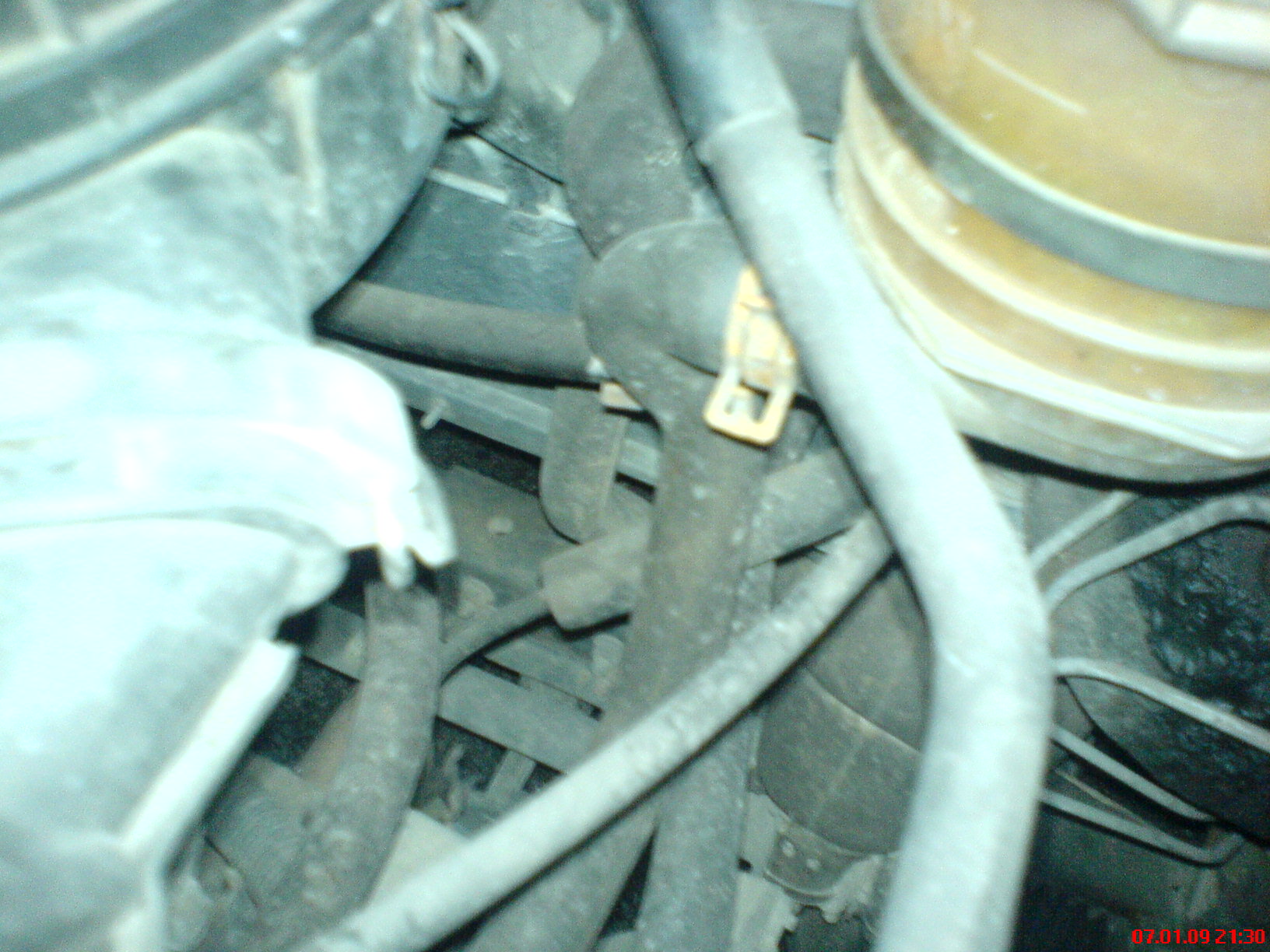

Zdravo, mam par težav s cliotom upam da mi bo kdo lahko svetoval
1.Gretje dela slabo oz. začne greti po kakih 15min ko se mašina segreje pa še to piha bolj mlačen zrak.Prebrov sem že dost takih tem kjer piše da je je pečka,ali pa sta 2 cevi zapacani k gresta v kabino če bi lahko kdo pokazu na sliki kje približno sta te cevki.

MA že tvoj clio števec temparature motorja? Pride motor na delovno temparaturo? Se na mestu kaj pozna ( recimo če stojiš na mestu začne pihat bolj toplo? )
Probaj ga hladnega vžgat ob enem pa tipaj debelo cev , ki gre iz motorja na hladilnik (zgoraj na hladilnik), če se cev segreva enako kot motor potem je unilčen termostat. Če pa postane motor že vroč(približno 60 stopinj) cev pa je še vedno hladna potem je termostat OK in je treba iskat napako drugje.....ponavad zamašena pečka.

Pečka gretja kabine je zabasana s svinjarijo. ( v kolikor je vode dovolj otiroma je sistem odzračen) - pogosta zadeva pri starih renojih, ker po parih letih kar blato rata v vodi-antifrizu.
Glede osvetlitve je pa tko, v števcu so še žarnice in so pač pocrkale, standard.
Podreti je potrebno armaturo , vzet števec ven in zamenjaš kar vse žarnice in to je to. ( zadeva nima veze z varovalkami).
Zadeva je 100% taka kot sem ti jo napisal, ker sem imel kar veliko takih renojev.

Evo spet se javlam, gretje sm porihtu pečka je bla čist zapacana, tko da zdej ql dela žarnice zamenjene, avto je pogledu mal kolega k je mehanik pa prav da je sonda ok.
Glede delovne temperature pa res nebi vedu, motor je vroč po 20min vožnje.
