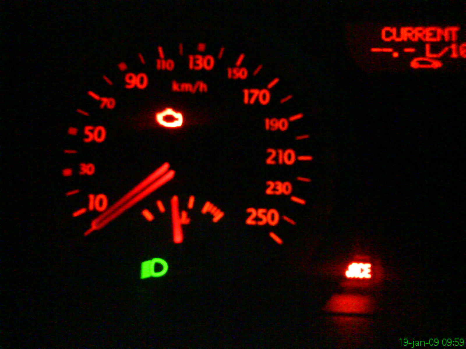

Sveti rumena lucka in lucka za servis pri meganu 2003 letnik.Avto je bil ze pri dveh neuradnih serviserjih,pa ne moreta ugotoviti,kaj bi to bilo.Priklopila sta ga na tester pa ubema pokaze isto napako.Nekaj u zvezi z jermenico odmicne gredi!Bila je tudi menjana jermenica odmicne gredi,ker je nekaj skrtalo.Zamenjala sta tudi dva stikala,ker naj bi bilo kao povezano.Lucka pa se kr sveti :( Ce je imel kdo tak primer naj prosim pise. HVALA

Napako sta oba serviserja zbrisala tako da ni vec svetila lucka.Po ene treh kilometrih voznje pa je spet zasvetila.Tako,da zdaj sveti ze ene 3 mesece.Avto pa drugac dela zaenkrat se normalno!
Lucka mi je zacela svetit en mesec po tistem,ko so mi zamenjali jermenico odmicne gredi! HVALA!
