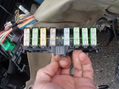

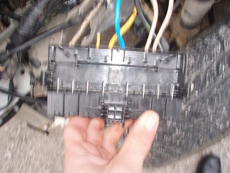

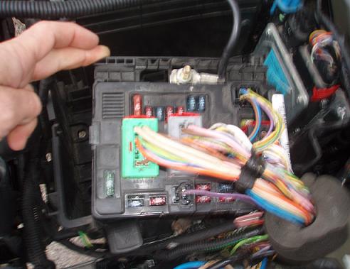

Napisal/-a vuc Ne jan 25, 2009 2:45 pm
lej to sem zamenjal
to sm tud zamenjal
a tuki mi ni jasn k je varovalka pa pride na njo sam iz ene strani kabl z druge pa ne
to sem zamenjal

Sm pa drgač odkril napako,ko so mi prodal na servisu ohišje varovalk so pozabal dat zraven pri varovalka en kos pleha ko pride čez use varovalke in nato na plus
