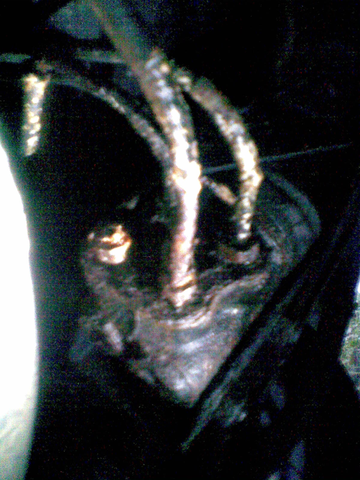

Lep pozdrav vsem..imam precej velik problem..in ker več ne vem kaj bi naredil sem se obrnil na vse vas!vglavnem..na alfi 164 mi je počila zadnja leva zavorna kovinska cevka.. problem pa se je pojavil ko sem hotal odšravfati cevko iz glavnega zavornega cilindra zadaj..vse je precej rjasto in probal sem že z raznimi razpršili in tako naprej vendar ni šlo odšravfati..upam da imate kakšen predlog kako naj cevko odšravfam..cevka je ključ 12 če se ne motim..
Hvala vsem za predloge!
Lep pozdrav
tko to zgleda..se opravicujem ker ni svetlejsa..
Zadnjič spremenil KiLLeRgaMe, dne Ne feb 01, 2009 5:32 pm, skupaj popravljeno 1 krat.

Razpršila ne pomagajo nič, ker niso za takšne namene narejeni. V koliko lahko odvijete z gedoro je to kar dobra rešitev v drugem primeru je potrebno imeti specialno orodje za odvitje zavornih končnikov. V koliko vam Ljubljana ni predaleč, se oglasite in vam bom odvil končnike.

P.S patentke pomagajo...

Verjetno še nisi tega videl. Pomaga ključ za lajtunge, odprta 6-roba krona, in za varovanje patent klešče, dobro zapete čez. Seveda, če je prostor. V najhujših primerih pa avtomatski samozatezni ključ, samo potem je končnik fuč
