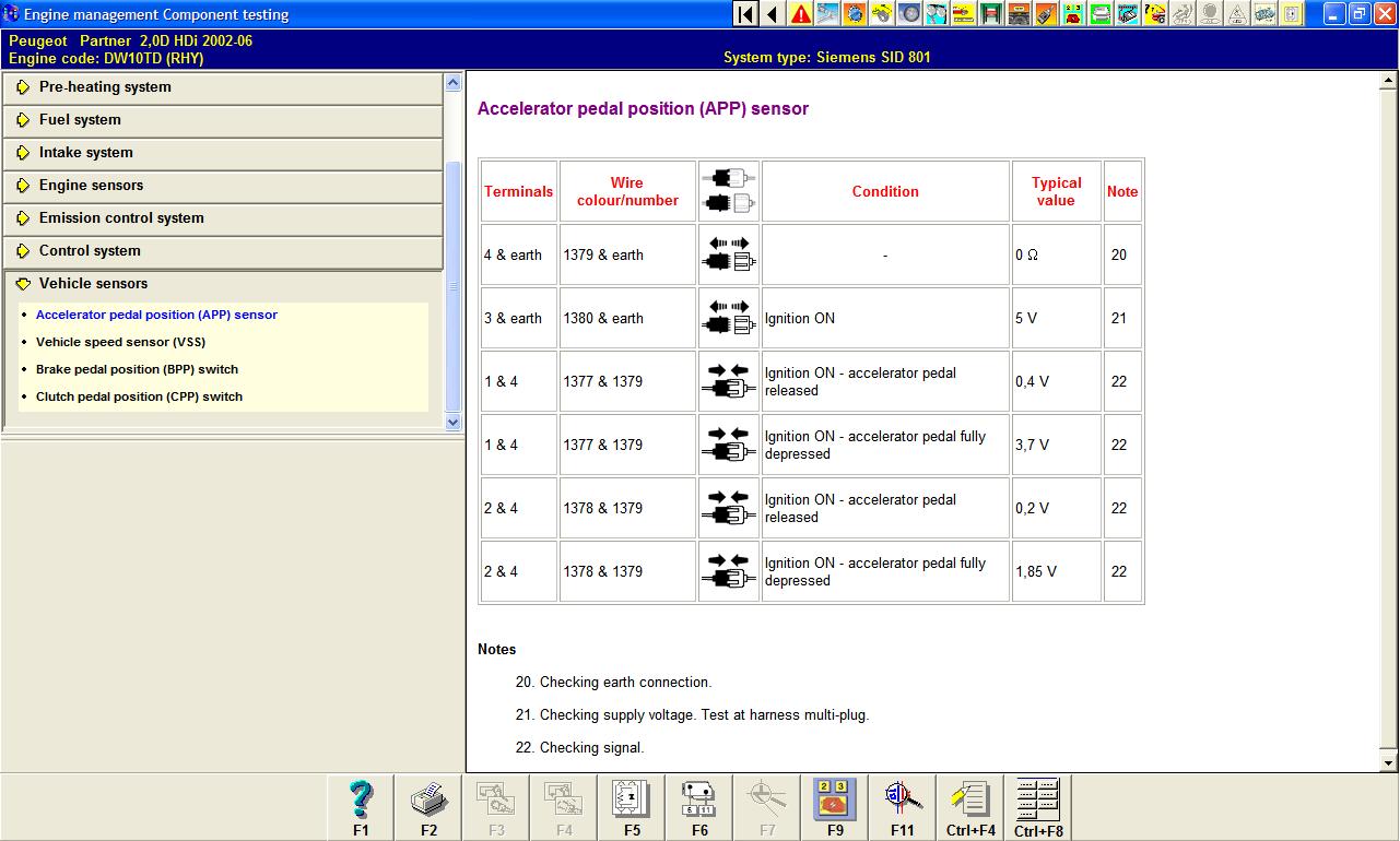

APP senzor je vezan direktno na ecu. :( če niso kontakti in če je app ok, potem kar računaj na menavo ecuja.
prilagam potek testiranja APPja.
LP, Mitja

Izmeril bom napetosti. Ali mora motor med meritvijo teči ali je dovolj samo kontakt (meritev med 1 in 4, ko mora biti pedal pritisnjen do konca)?
mit 406
Prispevkov: 79
Pridružen: Pe dec 05, 2008 5:32 pm
Napisal/-a mit 406 Po feb 09, 2009 8:25 pm
@joztom: hja, res je da na tak način težko crkne, vendar možno pa je! sam sem imel podobne težave. seveda bi bilo pametno napako iskati še kje drugje.
@ŠF: dovolj je samo konktat. prva meritev je pri odklopljenem konektorju, ostale pa pri priklopljenem. z dovolj finimi merilnimi kabli boš verejtno lahko prišel zraven, če ne pa imej dovolj ošiljene špice in probaj na fino preluknjat žice da prideš do bakra - ne pretiravaj, da ne strgaš izolacije.
pri prvi meritvi meriš maso, pri drugi napajanje - to bo verjetno ok.
pri naslednjih meritvah pa meriš delovanje. podane so samo končne vrednosti, važno pa je da se napetosti zvezno spreminjajo s položajem pedala. naj nekdo počasi pritiska pedal medtem ko ti meriš.
ker je potenciometer dvojni, je pomoje eden za spodnje območje vrtljajev, en pa za zgornje. ti imaš težave s spodnjim območjem, torej enim od teh dveh. verjetno bo težava v slabih stikih ali mrzlih lotih na sami plati računalnika. app je verjetno ok, ker si ga menjal.
za zgornjimi trdivami ne morem 100% stat, saj nisem še nikoli delal tega niti slišal za podobne težave. vse to sklepam iz podatkov iz autodate - sheme in slike ki sem jo prilepil. lahko kdo potrdi moje domneve?

Tester, tako so mi rekli, ne pokaže ničesar. Napravil sem meritve po zgornji tabeli z statičnimi položaji konektorja in pedala: vse b.p. Napravil sem še dinamične meritve:
pin 1 - 4 : ob enakomernem vrtenju potenciometra napetost v celotnem območju enakomerno narašča od začetnih o,4 V do končnih 3,7 V
pin 2 - 4 : ob enakomernem vrtenju napetost enakomerno narašča od začetnih 0,2 V do nekje 0,31 V. Na tem mestu napetost izginja - prekinja. Od nekje 0,32 V pa spet enakomerno narašče do končnih1,85 V.
Iz teh ugotovitev je mogoče sklepati, da je potenciometer na določenem mestu prekinjen ali izrabljen, kar ne bi bilo čudno glede na miljone gibov, ki jih je že opravil..

@ŠF: Potem je s potenciometrom nekaj narobe. Če prekinja ga je potrebno menjat...z novim.
