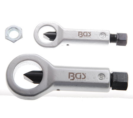

joztom je napisal/-a:Za menjavo spone stabilizatorja je včasih pri roki potreben drobilec matic, ker se hudič rad zavrti zavrti.
kako zgleda ta drobilec matic ?

A tako to zgleda
