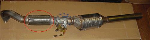

Drocky
Prispevkov: 2138
Napisal/-a Drocky Če feb 12, 2009 1:00 pm
ja, bmw.letnik 2004, kilometrov je blo pa okoli 150000, se ne spomnem točno.
Sem neko sliko našel na internetu in označil, kaj sem mislil. Je dosti lažje na sliki označit kot povedat/napisat :)
Nevem pa, kje(pred ali za katalizatorjem) se nahaja ta cev pri A6 2.0tdi.
LP Rok

Drocky
Prispevkov: 2138
Napisal/-a Drocky Če feb 12, 2009 10:21 pm
na cevi se ni nič kaj posebej vidlo, le bolj mehka je bla kot nova.
