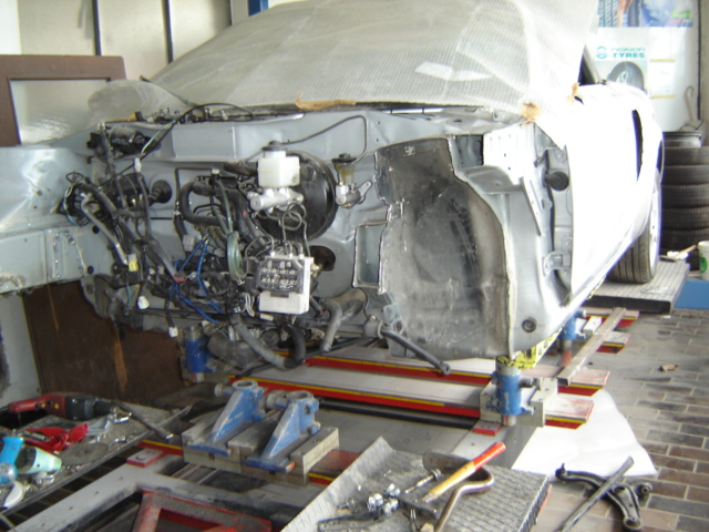

evo ti stvar na mizi (konkreten primer)

Dober klepar lahko poravna avto popolnoma v prvotno stanje. Potrebna je dolgoletna praksa in pravilni prijemi, znati je treba ugotoviti kje začeti, delo predvsem na hladno, pravilno razvrtavanje punktov, menjava delov na predvidenih mestih in ne na žago itd. Miza z reperji in konjem je predvsem orodje v mojstrovih rokah. Predvsem potem ne sme biti cement kita, ker pravi mojster ga ne rabi. V Sloveniji jih je do pet, za aluminij pa še manj. Sem videl prvovrstne izdelke in v to verjamem. Droben primer je bil Subaru z bebavimi cenami za novo haubo, hauba se je razpunktirala na notranji in zunanji del, oba sta se poravnala in popeglala, nato upasala in nazaj zapunktirala. Zdaj ko zvari niso več kisli in korodivni (CO2), je še za rjavenje manj možnosti, če mojster pravilno pasivira in grundira zvare.
LukL
Prispevkov: 1075
Napisal/-a LukL Če mar 05, 2009 7:46 pm
in pol ni blo nič kita gor na havbi, je bla taka kot nova....
