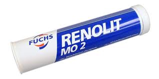

Napisal/-a Nikola_Tesla Ne maj 13, 2012 6:10 pm
Zdravo
Mene zanima ali je za homokinetični zglob primerna mast s priponke od proizvajalca FUCHS.
Hvala za odgovor.
Lp.
Darko
FUCHS - RENOLIT MO2.jpeg (6.17 KiB) Videno 4093 krat
Fan
Konstruktiven svetovalec
Prispevkov: 6672
Re: mast za homokinetični zglob
Napisal/-a Fan Ne maj 13, 2012 6:43 pm
Pozdravljeni
Kakor je meni znano, je omenjen mast na litijevi osnovi ............................ torej ni dobra ali v najslabšem primeru bo hitro uničila manšeto zgloba. Za mazanje homokinetike se uporablja grafitna mast .......................... ko se nabavi manšeto zgloba je mast že priložena.

Kolikor pa je meni znano, je mast za manšete Litijeva z dodatkom MOS2 (molibden disulfit)... Za večje temperature in obremenitve...
Tale od Fuchsa se mi zdi, da je prava, moti me edino napis MO2 in ne MOS2. Ampak to je lahko le stvar oznake...
Našel sem eno od Ine in je zagotovo primerna:
http://www.maziva.hr/web/images/stories ... S_EP_2.pdf
Verjetno pa je fuchs res kvalitetnejša

Fuchs masti "navadne" imamo pri nas na firmi za mazanje bagrev, saj jo zlepa dež ne spere z bolcnov kot je mast od Ine, ki smo jo uporabljali prej, ker je bila ceneje.
