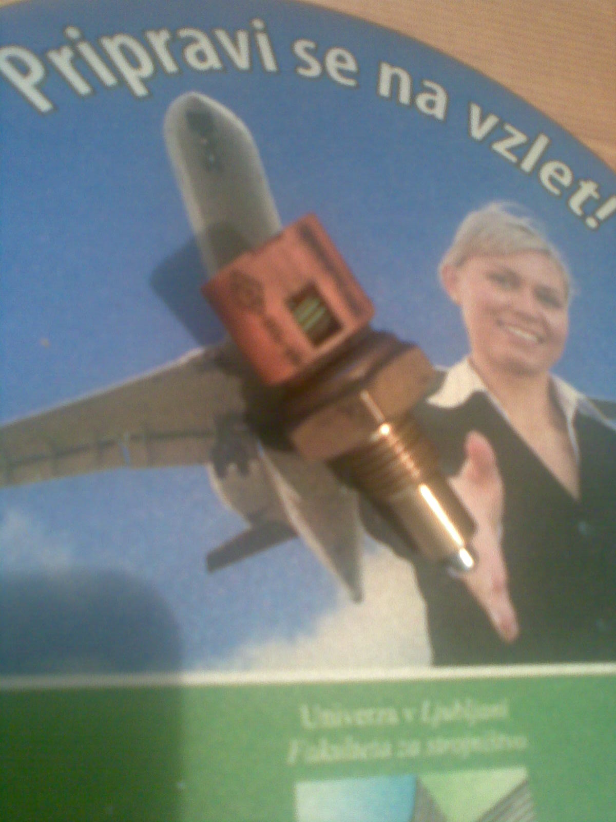

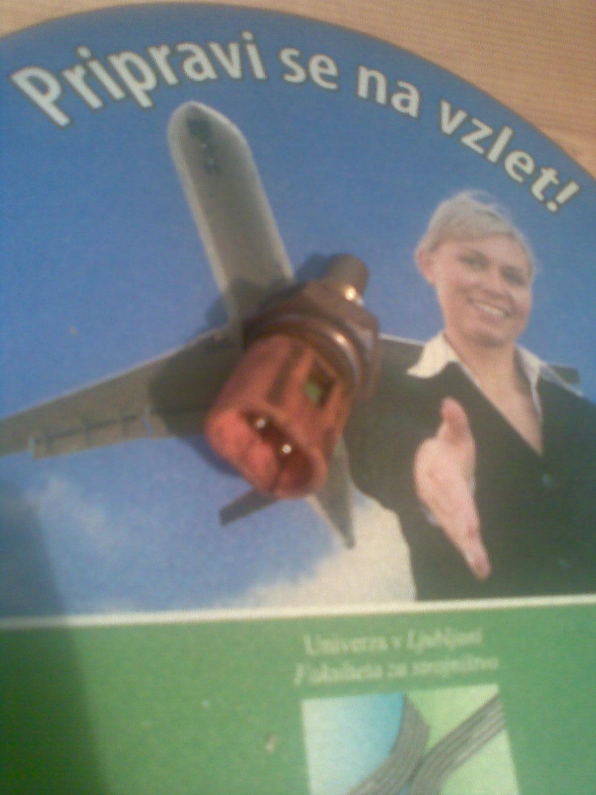

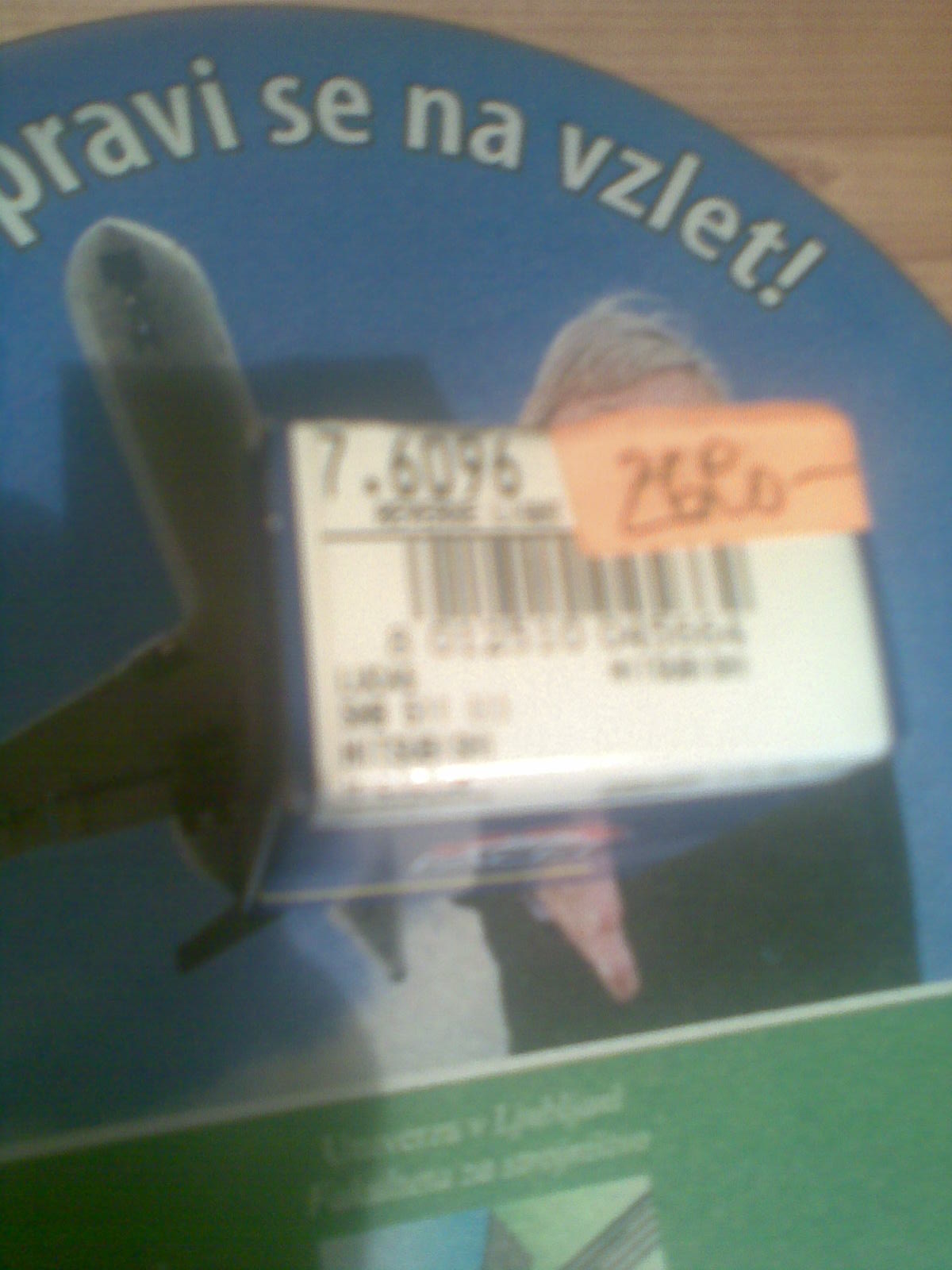

jaz sem menjal stikalo pri prejšenem cliotu, ker sem imel enake težave, je pa pri menjalniku in moraš olje ven spustit, evo, ti bom pokazal kakšno je to čudo, sem zdajle samo za tebe pokvarjeno stikalo slikal :) glej priložene slike :)

Ja hvala za te slikce in za odgovor ;)
