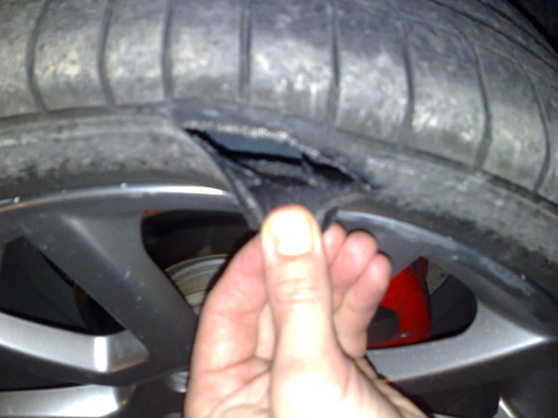

Napisal/-a sejjaretun To mar 24, 2009 10:38 pm
No,sinoci mi je na parkingu pogumni "frajer" z nozem predrl sprednjo gumo ob strani,rez je dolg cca.4 cm. Fousarija pac. Zanima me,ce kdo ve ce se da to popraviti,ter kdo to dela,ali bom moral novo gumo kupit?
Ze sumimo kdo bi to lahko naredil,se bo ze nekak zvedelo. Frajer bo placal,z evri ali batinami-verjetno oboje :lol: raje mu zaracunam z drugo opcijo,tisto gumo bom ze kupil.
Vnaprej hvala,prosim brez neumnih postov ;)
abbe
Prispevkov: 7898
Napisal/-a abbe To mar 24, 2009 10:40 pm
to se ne da popravt.bo treba novo gumo.se bol kr dve nove gume

Napisal/-a Pavka To mar 24, 2009 10:40 pm
Ne verjamem da se to da popraviti.

Napisal/-a sašo5 To mar 24, 2009 10:41 pm
samo me zanima kje: v Bihaču ali Trbovljah :?:
P.S pa kupi novo gumo - najbolje bi bilo dve(par)

Napisal/-a Gosic To mar 24, 2009 10:41 pm
Očetu je en isto naredu, mel je čisto nove gume gor... in sveda. Šel je do enga k prodaja gume pa k jih mena in mu jo je 'zašvasal', nekako prevleče z nečim in segreje.

Napisal/-a GT_Turbo17 To mar 24, 2009 10:42 pm
tako velike luknje ne moreš popravit. ;) Na žalost boš moral kupit novo oz. dve, če so že starejše gume :? to so ti v Trbovljah nardil?

Napisal/-a sejjaretun To mar 24, 2009 10:52 pm
Gosic je napisal/-a:Očetu je en isto naredu, mel je čisto nove gume gor... in sveda. Šel je do enga k prodaja gume pa k jih mena in mu jo je 'zašvasal', nekako prevleče z nečim in segreje.
dej vprasaj svojga ocija ce je to bilo ob strani,pa koliko cm?
drugace sem sumil da se ne da, nisem bil 100%.
ma v Bosni,sam clovek mora bit zadovoljen.lahk bi mi vse 4 predrl.sam pol bi ble vecje batine :lol: 99% ze vem kdo je.

Napisal/-a GT_Turbo17 To mar 24, 2009 10:58 pm
če ti bo kdo "švasal" raskiraš svoje življanje. kaj če ti "švas" spusti na avtocesti?? pomisli malo nase pa raje kupi novo/i gumo/i pa boš mel mir ;)

Napisal/-a janezek_85 To mar 24, 2009 11:07 pm
Raje kupi drugo gumo, ker če je lukne za 4cm, so prerezani tut drati oziroma prečne vezi v pnevmatiki, ki so ključne. tut če se jo da popravt ti bo tresla, ker bo težko ohranjala okroglo obliko, pa še zelo nevarno je. :!:

Napisal/-a sejjaretun To mar 24, 2009 11:19 pm
novo gumo bom kupil,ze zamisljam kaj bi bilo na AC al pa v ovinku ko orenk vletim...prevec mam rad svojo zeno :P
hvala fantje za odg

Napisal/-a AudiFreak Sr mar 25, 2009 5:10 pm
Jaz sem imel pol cm x pol cm in so mi povsod rekli da se to ne da popravit.

Napisal/-a sejjaretun Sr mar 25, 2009 5:33 pm
pskoda je napisal/-a:Mojmu fotru so jo isto prerezal, drug dan je mogel dve nove kupit ker je prevelika luknja in se je ne da zaflikat
pri meni je identicno kot na teli sliki.

Napisal/-a Marsovček Sr mar 25, 2009 11:59 pm
Meni so v Španiji takole pičili gumo. Po besedah lokalnih mojstrov se ni dala popraviti (niti se nisem prepiral z njimi), je pa kasneje zavarovalnica povrnila nekaj €€€.
