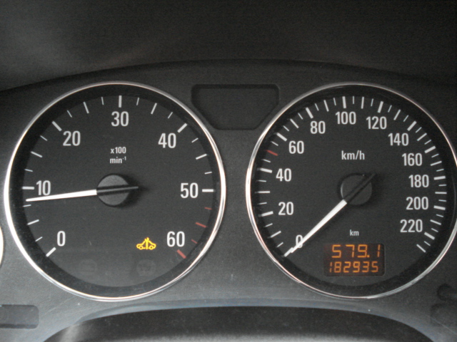

lep pozdrav mal bi spet potreboval vašo pomoč.
problem je sledeč: danes se je na moji astri 1.7dti letnik 2004 kilometrov okol 183.000
prizgala lučka kot je vidno na sliki.prižgala se je med vožnjo pri ogretem motorju.
sem pogledal v knjigo med kontrolne lučke pa piše sledeče: gre za motnje v sistemu elektronike motorja oz menjalnika. elektronika preklopi na zasilni program,poveča se poraba in vozne lastnosti se poslabšajo kar pa sam nisem opazil niti čutil!
piše tudi da gre za motnje avtomatskega menjalnika "ki ga nimam".
prosim za pomoč če imate ali ste imeli s tem probleme. vem tudi da boste rekli pelji na računalnik ki pa verjetno spet ne bo pokazal napake kot že dostikrat do sedaj na oplih.
predvsem na mojem! imam take izkušnje pač.
hvala za pomoč!
aja pozabil sem povedati da zadnjih 14.dni težko vžiga ne glede na temperaturo zunaj.
vžge na koncu pa zmeraj!akumulator pa je še prvi.
evo lučke!

Če boš mal boljše prebral navodila, boš videl da se ta lučka lahko tudi prižge ker voziš v nizkih obratih. Recimo da prestavljaš tam na 1500 obrato ali manj, največkrat se to zgodi iz 2 na 3 prestavo. Sam smo reševali na tak način, da sem avto ugasnil na novo prižgal in v drugi ga teral 4 tisoč obratov. Več ni hotlo oziroma je slabo dosegal zaradi zasilnega programa. Če prvič ne uspe, lahko tudi drugič probaš, avto bi moral normalno delat po ponovnem užigu.
Nam se ta lučka že po 150 tisoč km ni več prižgala, ko smo to prebrali.
Za slab užig je lahko kriv tudi temperaturni senzor, ta senzor bi se moral nahajati na voznikovi strani dol pod akumulatorjem, pa takoj zraven motorja. Je pa precej drag ta senzor, ampak dokler avto užiga, raje ne menjat. Kot so ti povedali prvo menjaj akumulator, ta reši večino težav pri užiganju dizlov. Lahko poveš ali ti počasi zavrti motor (z muko kot da nebi moči mel na začetku), ali hitro?
Da boš najbolj 100% kaj je narobe, riskiraj 25 evrov, pa ga pelji na tester. Ampak moreš iti nujno za ople, ker ostali testerji ne pokažejo kateri senzor je kriv.

ne razumem tega kdaj naj bi se mi motor počasi zavrtel. ko ga vžgem ali ko dela?
vžge včasih težko: ne glede na temperaturo zraka.
gre pa tko verglaš in nakoncu vžge, včasi pa takoj prdne!

Mislil sem da počasi vergla, na začetku kot bi se komaj premaknil na koncu pa le nekaj da iz sebe. Nam je pomagala menjava akumulatorja, čeprov ni spet to kot je bil nov. Bo treba kmal štarter menjat.

ja vergla počas pol pa prdne. ja bomo menal aku če pa ne bo kul pa štarter.
še prej pa na komp prključit da vidmo če bo kej.
bom šel k uporabniku "fan" če on lahko kej pomaga!

Ja če ti vergla počasi, si takoj akumulator zamenji ker tukaj nimaš kej razmišljat. Pa čim močnejšega vzemi, kakšnega z 80 ali 100 ah. Pač kolikor lohka se vsede v tisto ohišje.
LukL ni nobena bolezen, je pa res da so pri oplu malce občutljivi teli štarterji, kot pri ostalih firmah. Vedno ko poslušam kako lepo se pri WV zavtri, pri oplih pa zmeraj mal počasneje.
