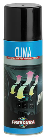

Dobi se dezinfekcijski spraj, ki ga sprejaš skozi prižgano ventilacijo. Uniči vse plesni in ostalo, kar povzroča smrad.
Bolje se je slabo peljati kakor dobro hoditi
JEREMIJA79
Prispevkov: 1235
Napisal/-a JEREMIJA79 To apr 21, 2009 3:37 pm
Tole postaviš na tla pri pedalih in ventilacijo nastaviš na polno pihanje ter notranje kroženje.Ko je vse to pripravljeno sprožiš dozo,ta se izprazni v cca.5min in potem ko se izprazni pusti zadevo še 10min da deluje,ko je to končano dobro prezrači avto... :idea:

kje se da dobit ta sprej? da se ne fijakam in ga iščem okol brezveze :)
