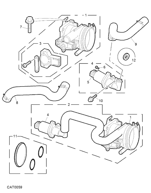

Lahko je napačno nastavljeno stikalo za štantgas na loputi gasa (na sliki je to 3). Če nimaš pravih podatkov in inštrumenta pusti na miru, na splošno pa 0,8mm pred nasedanjam mora stikalo skleniti kontakte in štantgas prevzame regulator pri Renaultu. Včasih je to stikalo kombinirano s pošiljanjem podatkov o poziciji gasa za hitra pospeševanja. Lahko je res kdo vrtel vijak za nasedanje štantgasa, ki se ga NE SME premikati, to ti povsod piše.
