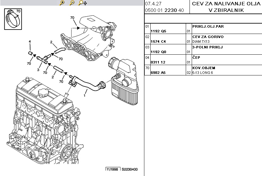

Evo našel težavo (delno). S sajami in svinjarijo zabasan "iberlauf", posledično premalo vsesanega zraka pri štandgasu oz. pri minimalno odprti loputi. Posledično prebogata mešanica. To jo je morilo.
Preveril sem tudi lambdo z osciloskopom, kjer so se mi sumi potrdili (pod štandgasom oz. min. odprti loputi je signal večino časa na cca. 0,8-0,9V, če dodam gas lepo miglja med 0,2 in 0,8V 2-3x na sekundo).
Zdaj sem to cevko spucal in je bolje (ni še čisto OK). Mogoče kdo ve, kako velika naj bi bila luknjica na plastičnem kosu, ki gre iz lovilca oljnih hlapov proti sesalni komori (ali kakor se ji že reče).

Napisal/-a xsara14 To maj 12, 2009 9:58 am
A te lahko samo vprasam, katero cevko si ocistil. Je morda kaksna s te slike? In kako si se lotil zadeve? Hvala.

Napisal/-a Romzis To maj 12, 2009 10:10 am
na sliki št. 1 in na levi strani cevke, ki je ožja in je potem nanjo nataknjena gumijasta cevka ki gre proti sesalni komori.
Zdeve sem se lotil s čopičem in bencinom, luknjo je pomagala "probušit" ena kovinska žička, očistil sem po občutku, sedaj je tam skozi cca. 2mm luknjica.

Napisal/-a joztom To maj 12, 2009 11:49 am
Popolnoma napačna diagnoza, iberlauf je pred loputo in mešanjem zraka in bencina in štantgasregulatorjem. Preveri MAP, kot smo ti že parkrat povedali.

Napisal/-a Romzis To maj 12, 2009 1:49 pm
Cevke št. 2 in 3 so pa tam zaradi lepšega?
